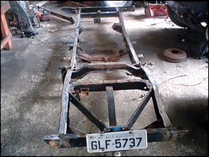

    E continuam os trabalhos no chassi: Já foi todo cintado por cima! O meu jipe (ano 1.980) já possui cinta original de reforço na parte de baixo, que pega aproximadamente 80% da sua extensão! E está em perfeito estado! Então, reforço completo só na parte de cima, que já foi feito (foto abaixo).
    Semana que vem começamos a remontar os feixes de molas, diferenciais e a "trecaiada' da parte de baixo para pintarmos tudo! Aí é aguardar a chega da da carroceria de fibra! Tive notícias hoje do pessoal da Fiber 4x4x que ela já está pronta!!

  • #79
    Seguem as fotos das partes que colocarei de fibra! Feitas na Fiber 4x4, de São Paulo!
    Uai, Carbura, não jateou nada!

    Citação Postado originalmente por norberto Ver Post
    Nonô,
    Não fiz o jato de areia não! Seria mais R$ 500,00 aproximadamente de custo na reforma, e o Léo me convenceu de que seria dispensável! O estado geral do chassi tá muito bom (ao contrário de como estava a lata!)

    Para atualizar as informações sobre o andamento dos trabalhos:
    O reforço do chassi está praticamente pronto! Foi cintado em toda sua extremidade na parte de cima! Já começamos e remontar os eixos nos lugares!
    A carroceria já chegou de SP. Ficou muito legal o trabalho, principalmente o modelo do corte do pára-lamas traseiro que eu copiei do carros do guilherme! O interessante é que a carroceria tem o desenho na parte interior, onde
    vão as pedaleiras, diferente da original! Dá para ganhar mais um bom espaço interno para as pernas! Vou aproveitar e colocar pedaleiras suspensas!
    Vários componentes da parte de baixo estão sendo trocados: jumelos, todas as buchas, amortecedores, conduítes de freio e combusível, e os caços serão de Poliuretano!
    Acredito que na semana a coisa vai "tomar corpo"! Aí eu postarei fotos!
