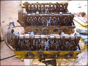

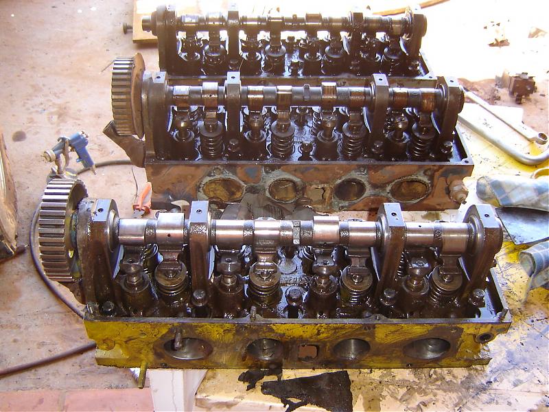

    O coletor da 2.5 encaixa perfeitamente no cabeçote do OHC... vc só tem que tampar os buracos no cabeçote que ficam um pouco abaixo dos dutos...
    Os balancinhos são de fácil adaptação... é quase plug-and-play...
    Quando refiz meu cabeçote, todas estas alterações foram feitas na própria retífica. O serviço foi muito bem executado, "limpo" e com garantia apesar das adaptações. Lembrando que todas as peças compradas foram novas, inclusive os balancinhos originais ford... por isso a garantia.

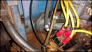

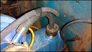

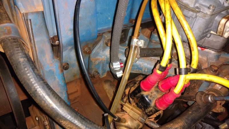

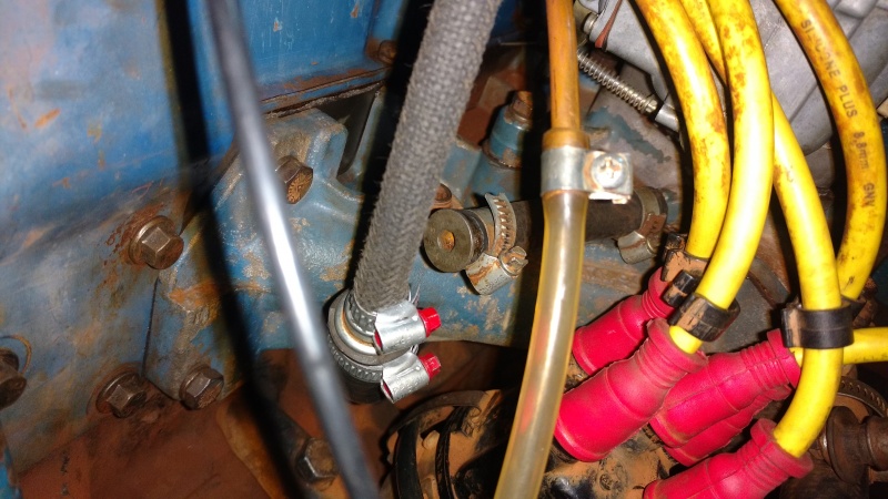

    -img_20180326_191217328.jpg -img_20180326_191225935.jpg -img_20180326_191231332.jpg -img_20180326_191236097.jpg
    Falta ajeitar as mangueiras e trocar o anti chama, mas vou deixar assim.

    Citação Postado originalmente por inaciocm Ver Post
    Que bom que resolveu seu problema, so para constar minha válvula PVC também é isolada. Depois posta umas fotos com ela isolada definitivamente.

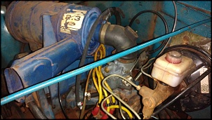

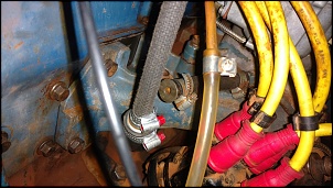

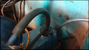

    Ae....tudo ligado agora...
    Essa mangueira mais fina, lonada foi ligada aonde? Tem a mangueira mais grossa que vai no filtro de ar e essa mais fina, gostaria de saber onde ligou?
    CJ5-1976- Bob Esponja
    Usuário Avatar de inaciocm
    13/06/2008
    Jataí/GO
    384
    Citação Postado originalmente por calhiandro Ver Post
    Esta mais fina esta ligada na valvula PVC, que pega o vapor de oleo do carter, no antichama da tampa de válvulas.
    CJ5 76 OHC + CL2205D + SuspToy + R15 31 - http://www.4x4brasil.com.br/forum/fr...j5-1976-a.html
    Usuário Avatar de calhiandro
    26/03/2011
    Garanhuns/PE
    1,115
    Agradecimentos: 10
    Obrigado meu amigo. Vou tentar fazer igual.
