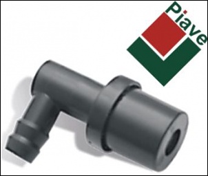

    Esse motor tem duas válvulas PCV, essa que você mensionou, que liga o respiro do carter na base do carburador e que, como você mesmo disse, não teria como sujar o carburador e outra na mangueira que liga o respiro da tampa de abastecimento de óleo, na tampa de válvulas, até o filtro de ar, essa também é conhecida como válvula anti-chama e que, pelo que você falou, o seu está sem. Vou procurar uma foto dela e posto depois.

    A foto da esquerda é a válvula PCV usada no respiro do carter (é a mesma da Ford Ranger) e a da direita é a vávula anti-chama usada no respiro da tampa de abastecimento de óleo, que vai ligada ao filtro de ar do carburador (é a mesma do Ford Corcel)

    Sendo assim o OHC possui uma valvula de PCV.. A outra valvula e a antichama que fica na tampa de valvulas junto com a tampa de oleo
    Outra valvula de PVC que pode ser usada é a do Falcon 3.6 (igualzinha)
