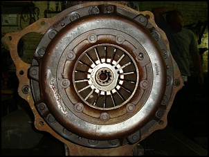

    Outra questão sobre o Geogia, se puderem ajudar....Meu carro era bf-161, agora estou transplantando o 2.3 .. porem o cambio do BF tem eixo piloto 10 estrias e o do 2.3 tem 23 estrias....posso mudar apenas o disco de embreagem, já que os platos são iguais??
    Abraços...LeigoCJ5
    Apenas nos OHC´s mais novos o disco e o eixo piloto eram de 23 estrias (de 81 a 83).. O meu apesar de ser dos mais modernos tem o de 10 estrias com a cx original..
    Mas eu acho que vc vai ter que trocar a prise, pq a do OHC é mais comprida que a do BF..
    [ ]´s

    "Prise" eu nunca ouvi falar, mas pela descrição do problema é o eixo primário da caixa. Além da relações da 1, 2 e 3, os cumprimentos diferem. Mas existem, no mercado, primários para este tipo de adaptação, com 10 estrias com certeza. Se não tiver com 23, troque o disco também.

    Eixo primário = Eixo Piloto??? O meu tem 10 estrias.......gostaria de saber se posso colocar o Motor 2.3 OHC com a caixa Willys de 4 Marchas trocando apenas o disco de embreagem ( já que o que veio no motor OHC que comprei era 23 estrias). Quero evitar de trocar o eixo piloto.....
    Eixo piloto = eixo primario = prise
    o importante é saber:
    Essa caixa 4 marchas é original do BF ou do OHC??? essa informação e importante pois existem diferenças de comprimento e dentes entre as duas
    Sua cx nao vai dar no OHC pq o eixo primario do BF e mais curto!!!
    Ai vc tem algumas possibilidades
    1 - Soldar o eixo piloto pra aumentar o tamanho e usar o disco de 10 estrias
    2 - Comprar um eixo piloto pra motor OHC (mas ai vc vai precisar saber o numero de dentes)
    Acho que é isso

    Infelizmente a troca do eixo piloto é obrigatória pois os comprimentos são diferentes. Provavelmente sua caixa é para BF, logo ela serve, sem troca do eixo, no Hurricane, no Continental, no 2600 e no 3000. Para colocar no OHC, não basta comprar um eixo piloto de caixa para OHC pois ele simplesmente não encaixará no trem de engrenagens intermediário (carretel) da sua caixa, que é do BF. O número de dentes é diferente. No seu cambio, este eixo é curto e tem 18 dentes e o eixo do cambio do OHC é longo e tem 16 dentes. Você precisará de um eixo que tem 18 dentes com o comprimento do eixo de 16 dentes. Tem na Tratorgama. E terá que trocar o disco de embreagem pois este eixo para adaptação só existe com 10 estrias.

    Essa é facil! Se for de 3 marchas, é para BF. Se for de 4 marchas, basta tirar a tampa da caixa de marchas, marcar 1 dente do eixo primário, contar o número de dentes. Se tiver 16, é caixa de OHC, se tiver 18, é caixa de BF. Independente da descoberta, se o motor que estava no carro era um BF, o primário é curto e terás que trocá-lo.

    Já ficou bem claro a explicação do nosso amigo Homero.. Abre e conta os dentes do eixo piloto.. 16 dentes é do ohc ou 18 é do BF(F75/Rural).. De qualquer jeito vc num escapa de ter que trocar.. O jeito de gastar menos $$$ é alongando o eixo... Outro jeito é trocar por um eixo comprido, respeitando o numero de dentes..
    Outro detalhe que lembrei agora é que nos OHC´s mais novos o garfo da embreagem tb muda... o pino esférico (birro) do garfo fica na capa seca e dos antigos OHC e dos BF ficava na moringaaa.. Mas acho que isso não vai ter causar problemas, pois e so continuar com o sistema antigo.. A nao ser que vc tenha pedaleira suspensa.. ai o sistema moderno e melhor
