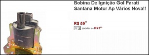

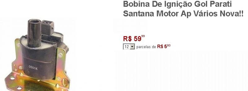

    platinado com bobina do gol MI e modulo do gol MI
    Objetivo:
    fazer uma ignição assistida, usando a bobina do gol MI
    para não ter que usar mais o condensador
    para não mexer muito no distribuidor
    para não comprar um destes modulos caseiros do mercado livre
    para não ter que fazer um circuito seguindo um esquema não muito confiavel
    para ser mais resistente a agua que o ultimo que eu fiz baseado no esquema do planeta buggy
    para ficar mais facil de trocar por peças existentes no mercado

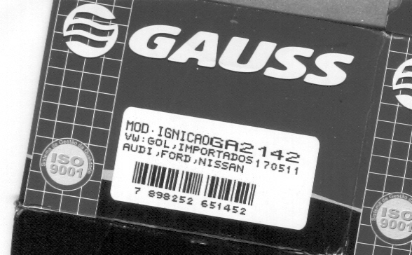

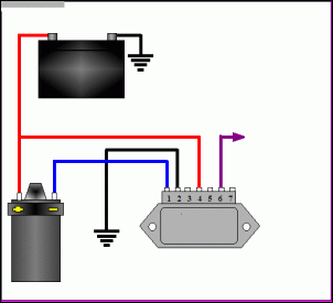

    Comprei no mercado livre uma bobina generica e um modulo. A bobina nem numero tinha direito...só dizia na caixinha o que esta no anuncio. O modulo é brasileiro (curitibano por sinal), vai junto a imagem da frente da caixinha dele. Nas auto-peças do bairro me pedirem 100 pilas só no modulo, mais 100 numa bobina 2º linha ou 180 numa bosch.

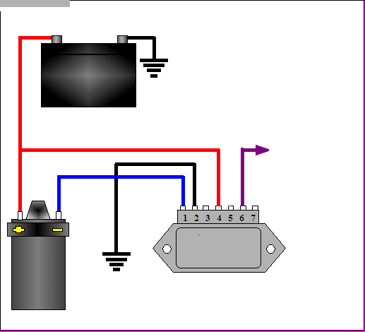

    A briga é conseguir o conector do modulo, como não achei aqui na região, comprei uns conectores soltos (são menores que os normais de caixa de fusivel) e soldei nos fios.
    Para não dar curto entre eles dei 2 voltas de fita isolante em cada um, assim ficam totalmente encapados
    Como não consegui o conector da bobina, fiz a mesma coisa para ligar a bobina, é o mesmo tipo de terminal.
    Na bobina esta gravado no plastico em alto relevo qual é o lado positivo e o negativo.
    O fio azul e o preto, tem que ser rasoavelmente gossos, mas não muito, pois os conectores são beeem pequenos, peça um fio que aguente seus 7 ou 8 amperes...eu coloquei no olhometro o que tinha à mão.
    Tire o condensador ! Ou pelo menos solte ele (eu deixei o meu no lugar... só soltei o fio)
    Logico que a alimentação (fio vermelho) é depois da chave de ignição !
    O fio roxo (terminal 6) vai pro platinado
    Por sugestão do nosso amigo DIC3, fechei ao maximo o platinado....no original são 0,2mm e deu resultado muito bom
    Tive que girar o distribuidor no sentido anti-horario quase que até o fim da regulagem de ponto. Mas ai vai de cada um. Como o sitribuidor esta ligado na engrenagem da bomba de oleo, as vezes um dente para ca ou para la fazem diferença.

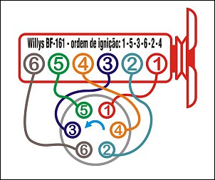

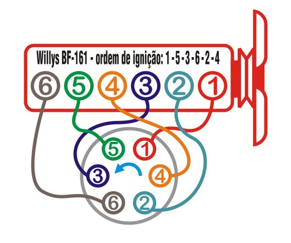

    Pra tirar a dúvida de vez!
    Aos entendidos: fiz nos anexos 2 modelos da ordem de ignicao e ligacao dos cabos no bf 161, por favor confirmem se o correto é o motor vermelho ou o motor azul.
    Obrigado.
