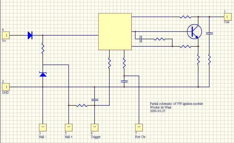

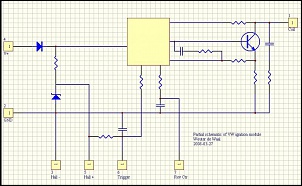

    Tem ideia qual a rotação do motor de uma moto 125 ? Destas que usam CDI ? Aqui do lado da loja tem uma oficina de motos, vou ver o que a mala tem la....
    Ontem achei este anuncio...ja ia comprar mais 5 bobinas, mas o "ser" não quis dar frete gratis !
    Miniaturas de Anexos Miniaturas de Anexos -bobina.jpg   -hybrid.jpg   -partialschematic.jpg
    Citação Postado originalmente por edgar Ver Post
    Olha as 125 4t devem girar em torno de 8 a 10 mil RPM, e as 2T devem chegar nos 12 mil, então tem folga suficiente para 1 cilindro.
    Só é aquela coisa, tinha que pegar a especificação técnica para ver em qts volts elas trabalham e como é o sinal de disparo.
