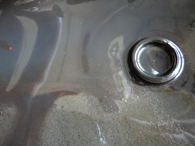

    Xii, to tendo o mesmo problema que vocês tiveram. Refiz a caixa do meu Jeep há 1 ano e meio +-. Limpei cada peça, com bastante cuidado. Montei tudo e botei óleo 90 GL4, da Ipiranga. Rodei realmente muito pouco com o Jeep nesse periodo, no máximo mesmo uns 20km, porque tava sem carroceria, só com o chassi (a vontade de andar era tanta... e carroceria tava no processo de funilaria e pintura). Tive que corrigir alguns problemas que apareceram na caixa, nenhum relacionado diretamente com o desgaste de alguma peça de bronze. Mas, quando tirei a tampa inferior da T-case, deu pra ver o farelinho bem fino de bronze, quase imperceptível, mas inaceitável considerando que andei um pouco mais que nada, sem carga e relativamente devagar (40km/h se equilibrando em cima do chassi é uma coisa de louco :-?).
    Ok, agora quero fazer certo. Na tentativa de chegar a uma conclusão sobre o assunto, reuni todas as informações relevantes sobre aditivação que consegui nesse tópico e peço licença aos que postaram elas primeiramente pra postar novamente, dessa vez todas juntas e com alguma observação que achei relevante. Talvez eu tenha me esquecido de algo, ou copiado algum dado errado (já to com sono), então é bom dar uma conferida com o post original antes de tomar a decisão final.
    Outra coisa, falei com um engenheiro da petrobras pelo 0800. Ele me falou pra usar um óleo GL3, que ele me passou o nome, que seria o óleo para caixas de marcha com menor aditivação disponível, mas ainda assim com aditivos EP. Portanto, mesmo assim, eu teria que continuar procurando farelos de bronze no óleo de tempos em tempos pra evitar um diagnóstico tardio se por acaso der problema.
    Ele falou também que esses óleos de motor diesel podem não ter aditivos EP, mas tem muitos outros aditivos, que podem dar problema também. Achei meio controverso, porque o problema é justamente o aditivo EP com a carga de enxofre que ele carrega, que ataca o cobre do bronze dos sincronizados e buchas das caixas de marchas dos nossos Jeeps. Pelo que li até agora, esse é o aditivo problemático (inclusive tem peças de bronze dentro de motores, a bucha do comando de válvulas que a retífica teve que adaptar no motor do meu Jeep, por exemplo, é de bronze e era destinada a um motor Cummins, espera-se que o óleo do motor diesel não a corroa, não é? Me dei conta disso agora, se não teria usado isso como argumento com o cara :putz:).
    Por fim, eu vou tentar comprar o óleo URSA LA3 SAE 50, especificado pelo engº da Texaco. Me parece a melhor opção tanto em relação aos aditivos quanto em relação a viscosidade. Se eu não conseguir encontrar esse ai (sumiram praticamente todos os postos Texaco aqui em Porto Alegre :parede:), eu vou tentar o Lubrax MD400 SAE 50.
    Vai em anexo o material que eu reuni graças ao pessoal do fórum (valeu :concordo:) e também a foto do bronze na tampa da T-case do meu Jeep, comprovando essa história que eu não quis acreditar antes de completar a caixa de marchas do meu Jeep pela primeira vez.
