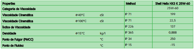

    Bom dia Deivid. Muito obrigado pela dica do óleo! Olhei a ficha técnica dele e verifiquei que a taxa de viscosidade não é tão elevada, mas dentro do nível aceitável:
    Anexo 515415
    Me parece muito promissor, principalmente a partir do seu relato de uso. E não parece ter a tão indesejada especificação GL. Veja se é este aqui mesmo:

    Se o uso do seu cambio for leve, te garanto que esse vai funcionar perfeitamente, pois a viscosidade é que conta. Se usar pra trilhas e uso pesado, eu recomendo usar o oleo EATON azul pois vai ter aditivos EP e acho que é um oleo GL3. Mas existem relatos que pessoas usando oleo GL4-5 e não terem problemas...
    O bom do 25W60 é que é barato e acha bem facil, entao dá pra fazer trocas em um periodo menor de tempo.
