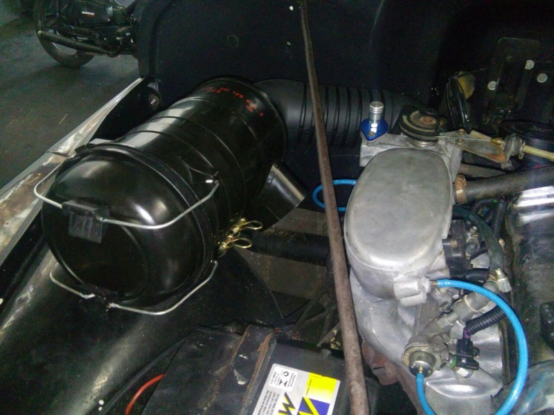

    Prezados, preciso de ajuda!
    Comprei um CJ5 61 com motor AP 1.8 a gasolina. Tudo estava funcionando bem até que um dia, sem mais nem menos, ele começou a perder força ao acelerar. Tive a maior dificuldade pra chegar em casa nesse dia.
    Resolvi então levar em uma oficina indicada por um amigo. De cara, o mecânico condenou o meu carburador injetado, dizendo que ele tinha baixa confiabilidade e iria me causar problemas como esse que estava acontecendo (perda de força). Apesar de não acreditar na conversa dele, resolvi fazer um upgrade trocando por uma injeção multiponto (fotos do antes e depois na mensagem). Gastei R$ 1300,00 pra fazer toda a adaptação.
    Agora, eu estou achando que o motor ficou "quadrado", falhando em baixa rotação e dando umas cortadas na aceleração. Não ficou suave como era antes. Além disso, ontem voltou a acontecer o mesmo problema de perda de força. O motor liga, gira bem, mas quando engato a primeira, o carro fica sem força e morre.
    O que pode ser isso?
    PS.: Na troca da injeção, o mecânico identificou que a bomba de gasolina estava com baixa pressão e ela foi trocada por uma nova.
    Amigo, não entendo muito te injeção, mas vamos a algumas perguntas:
    1º Você está usando uma injeção original do motor VW? e o módulo, é original de algum carro VW ou é daquelas programáveis? e o chicote elétrico?
    2º Já deu uma geral na distribuição? tem tomada de vácuo funcionando? pelas fotos parece que seu motor usa distribuidor.
    3º Como estão os cabos de vela e as velas?
    4º Já tentou engatar a 1ª marcha e, com alguém pisando na embreagem e empurrou o jeep? (só para ver se o cambio está muito pesado - rolamento ferrado - por exemplo)
    Aos poucos vamos isolando os sintomas para chegar aos problemas...

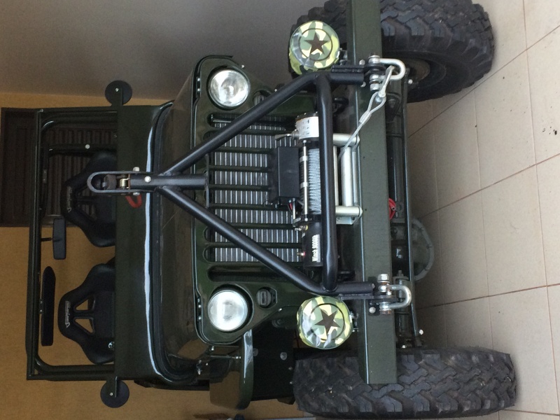

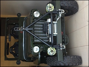

    Bom dia pessoal.
    Segue jeep quase pronto.
    MODELO MB 42
    Motor AP 2.0 MI, cambio chevete 5 marchas, chassis laminado , suspensao toyota com SPOA, amortecedor S10 Pressurizado, Bloqueio diferencial,
    Freio a disco, pedal suspenso, coluna escamoteável do opala, cx direção santana, banco concha san marino, gaiola sob medida, tanque inox, guincho 9000, parabrisa bi-partido, etc..
