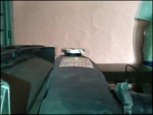

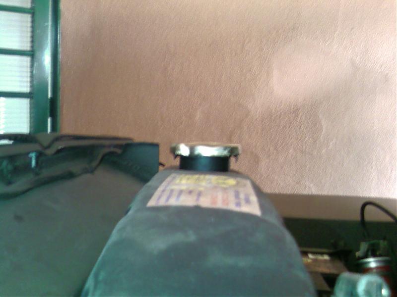

    Pelo que disse, é quase 100% de certeza de que a tampa do radiador está com a válvula reguladora de pressão bichada ou a tampa não é a adequada para o seu radiador.
    Seu motor trabalha na faixa de temperatura em que o radiador começa a jogar água pra fora, ou seja, no momento em que o sistema começa a pressurizar pra valer!
    O que eu acho que está acontecendo é que, a tampa não está segurando a água dentro do radiador ou por falta de pressão da mola da válvula ou pelo fato de que a tampa não é a adequada para o radiador e tem uma folga muito grande na altura do alojamento da válvula.
    Abraços e boa sorte!
    Quando for comprar nova tampa, compra do Motor que vc tem (GM 151 álcool nao é?) se vc qzer tudo "certinho", compra a do álcool, que tem a pressao de abertura um pouco maior qua a do gasolina.

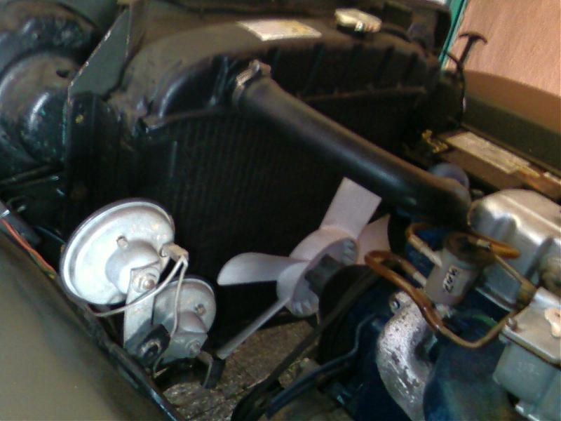

    ai vao as fotos...
    as duas ultimas sao uma sequencia... da tampa do radiador..posicionada... aberta..e dps fechada...

    Quando me referí à helice, era a possibilidade da mesma estar montada invertida .... sómente isso.
    Por enquanto, penso agora em 2 possibilidades:
    Ou o radiador não dá conta possibilitar a troca de calor
    (a solução seria o teste de um radiador com volume maior, ou com sistema selado)
    Ou a hélice numa dada rpm e acima estagna a circulação do ar.
    (a solução seria o uso de ventoínha elétrica)

    Acho que uma coifa ajudaria muito. Limpeza interna de radiador e sistema todo.
