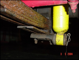

    8) Tchê esse esquema do Sérgio Rocha é bem interessante, será que tu tens foto do feixe de mola após a modificação para deixar mais macio.
    Aí vai, desculpe a qualidade, deitar em baixo do Jeep a essa hora...Pra ficar mais fácil coloquei mais fotos no meu album.

    Salve Sergião
    na verdade, as fotos estão profissionais demais....
    O único ponto, porém, é que eu não entendi muito bem a funcionalidade e o benefício desse calço...
    Róla uma explicação para leigos!? :P

    Mais leigo do q eu não existe.
    Apenas uma experiencia q fiz e pro meu gosto e uso e ficou ótimo.
    Dá uma olhada em
    http://www.4x4brasil.com.br/forum/vi...asc&highlight=
    Se não der pra entender posso tentar explicar melhor.

    Oi Roger
    Agora é q lembrei q vc tava no outro topico tb.
    Deixa eu explicar a minha teoria.
    as duas primeiras molas são as chamadas molas de força, colocando o calço eu separo elas das demais. Andando normalmente na cidade o balanço do Jeep não chega a arriar tanto q faça com q essas duas molas sejam acionadas, assim elas não são usadas.Quando vc encara um buraco, por exemplo, aï sim o Jeep arria o bastante pra aciona-las.
    Resumindo, andando no asfalto o Jeep fica mais macio, sendo q quando é necessário as duas molas de força estão lá prontas pra funcionar.
    Se vc reparar nas molas de caminhões vai ver q alguns deles tem 2 feixes de mola.Um está sempre trabalhando e o outro só entra em ação quando se coloca peso no veículo ou seja quando ele arria.Tentei reproduzir isso da maneira simploria de colocar um calço entre as molas pra q só fucionem com o jeep carregado ou quando ele anda em trilhas.Note q o meu Jeep é um CJ 3 bem mais leve que um CJ 5.Cheguei a esta conclusão tirando e botando molas e alterando o lugar do calço diversas vezes.Se vc resolver experimentar parta desta posição do calço e tente outras.O importante é que o calço afaste as molas q estiverem abaixo dele das de cima.Fiz um calço de barra chata(ferro) de 10 cm de comprimento, da largura da mola e com a espessura aproximada do dobro de uma mola.
    Deu pra entender
    Um abraço
