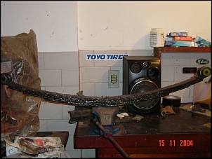

    Recorte a radiografia em tiras, na largura do feixe e no comprimento da ponta do feixe até o eixo.Note q as lamina do feixe tem comprimentos diferentes.Desmonte o feixe, e lambuze com graxa a lamina do feixe, coloque a tira de radiografia, lambuze a tira por cima, coloque outra lamina do feixe, lambuze, outra tira de readiografia........
    Vc já viu um bolo em camadas ? É por aí.
    A finalidade, é reduzir o atrito entre as laminas do feixe ( ferro com ferro), tornando assim o Jeep um pouco mais confortável, e tb acabando com a tendencia incomoda do jeep após fazer uma curva, continuar inclinado por algum tempo.
    Miniaturas de Anexos Miniaturas de Anexos Molas de Toyota no CJ-dsc03081_881.jpg   Molas de Toyota no CJ-dsc03082_379.jpg
