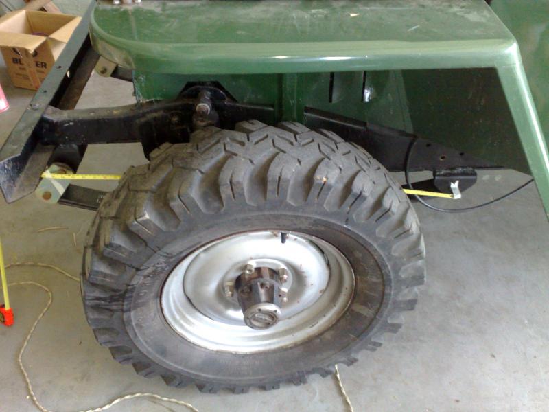

    Fala pessoal !!!
    Para instalar os feixes da Band tem que trocar os suportes dos feixes e suportes dos jumelos, certo! Esses suportes existem para vender??? Os dois??? Ou tenho que fabricar??? Quanto custa +ou- cada um deles???

    Se instalar os suportes das molas e jumelos na lateral do chassi, parte de fora, este não fica enfraquecido, ou seja, nas trilhas levando porrada, ele não quebra mais fácil?

    Aí depende... Depende quem faz! Se fizer como o do Walter, é bem provável que quebre... Brincadeira... Fazendo com os devidos reforços, como uma "mão francesa" pra cima, apoiando o suporte, não quebra! Caminhões e pick-ups usam as molas dessa forma...

    Se vc colocar os suportes apenas ao lado do chassis (como o Walter) não precisará de reforço algum no chassi. Porém, se afastar uns 12cm cada feixe traseiro, como eu, precisará! Os reforços são feitos apenas no centro do chassi, onde fixa-se os suportes fixos do feixe (não o dos jumelos!) Para isso, vc apenas liga a parte de baixo de uma longarina com a parte de baixo da outra, e a parte de cima de uma longarina, com a parte de cima da outra. Tudo pelas "abas". É assim mesmo, partes separadas, para permitir a torção normal do chassi
    A parte lá de trás, onde vão os suportes dos jumelos, não precisa reforço, pois a última travessa do chassi já faz esse papel! :P
    Eu tenho um desenho aqui de como fiz esses reforços no meu jipe. Posso mandar se te interesar!
