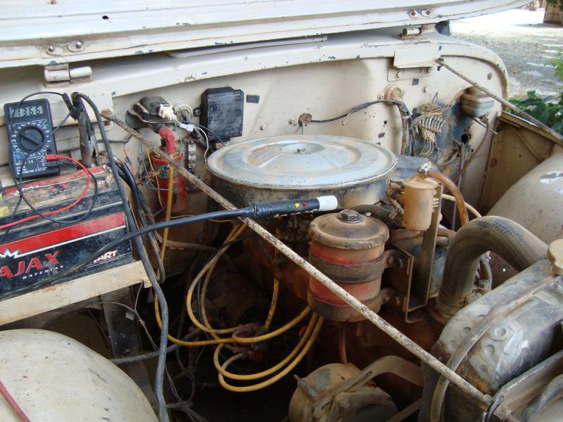

    O meu tem desborbulhador acima da cuba. Fiz um suporte pra ele perto do filtro de óleo:
    http://www.4x4brasil.com.br/forum/at...8&d=1250446089
    Quando o motor afoga, dá pra ver mesmo que o desborbulhador vai esvaziando aos poucos. Nem sempre ele é totalmente esgotado. Tem vezes que gasta só meio desborbulhador e para...mas mesmo assim afoga!
