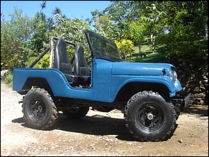

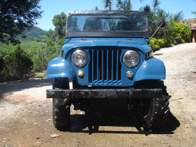

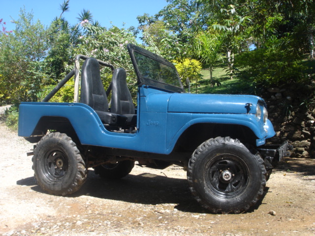

    Hehehe!!! Estas duas primeiras fotos são lá na 4Crawl...eu vi este belo exemplar por lá...
    Citação Postado originalmente por aareal Ver Post
    Todas as revisões feitas em concessionária....
    2.3 OHC, XRC 8 Comp, Maxxis Bighorn's 32", Tuareg Snorkel, DIS, Breve Susp Lift 4"...

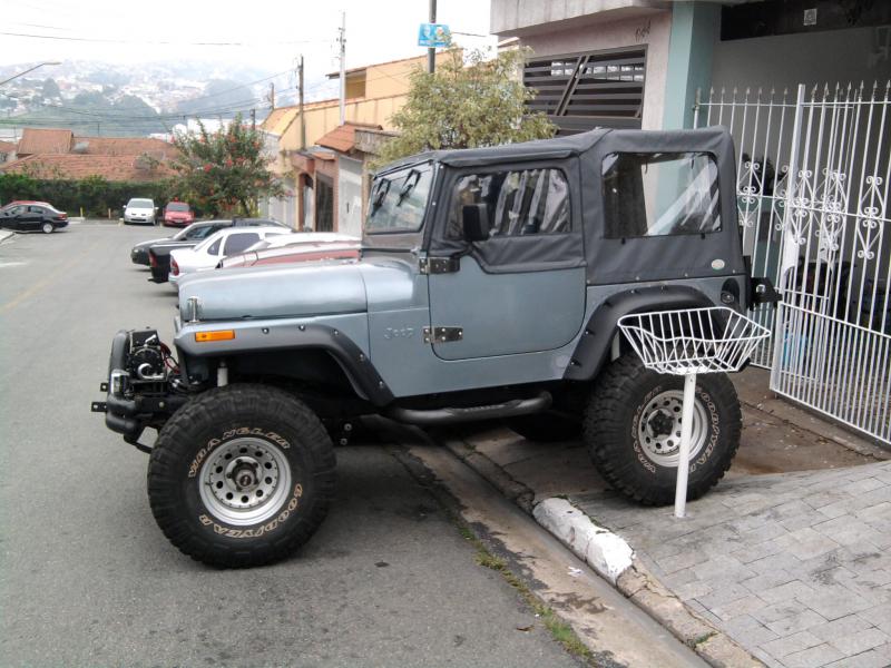

    Após 3 anos de reforma, e alguns upgrades...

    E aí Osmir, blz...
    Nossa ainda estava trocando o motor, ou colocando o supercharger??? Não me lembro
    Se foi na epoca do motor, eu troquei o motor, terminei em 2005... e rodei, Aí em novembro de 2007, desmontei para trocar a carroceria...
    Desde esse mês o que fiz foi:
    Trocar a carroceria, por uma de fibra da Fiber, alonguei ela em 10cm, além das portas em fibra, alargadores de fibra Buschwacker. Trouxe dos EUA, dobradiças de porta do CJ7, lanternas do paralamas, lanternas dianteiras, puxadores de portas e alças para a gaiola. Na carroceria, apliquei anti ruido na parte inferior, da 3M, assim como bate pedra 3M, além das mantas asfaltica na parede corta fogo, tunel do cambio, e manta anti-ruido com aluminio para não chegar ruido ou calor para dentro da cabine do Jeep. Coloquei coxins de cambio de Scania, para os calços de carroceria. Para montar tudo, parafusos de inox, porcas parlock...
    Coloquei o tanque de inox de 68L, com catch tank. Precisei de colocar 2 bombas eletricas.
    Fiz uma ultima travessa do chassi personalizada, no desenho do original, só que beeeeeeem reforçada, mandei dobrar chapa de 6mm, e no centro dele tem uma "alma" com outra chapa de 6mm, além da nova travessa em V, tbm feita com chapa de 6mm... Justamente para o gancho G tipo bola da Ensimec.
    Nos eixos, coloquei os da bloqueios Macrotorque, já tinha flutuantes e homocinetica Ensimec. Troquei os cubos, e mangas de eixo tbm pelas da Ensimec.... tive uns problemas com as originais. Na direção, dei uma melhorada no suporte da caixa da S10 e coloquei histeer, com os terminais de direção F1000.
    Na suspensão, mexi pouco, apenas fiz novos suportes para amortecedores mais longos, comprei amortecedores Procomp, com regulagem...
    No interior, foi a gaiola, q fiz mais para dar um pouco mais de segurança, além de servir, como suporte da capota, não existem ferragens na capota, para eliminar aquela barulhada toda dentro. Coloquei bancos do Polo Sedan, coloquei o painel da Deep Tec, e as perfumarias da Cronomac, e um volante novo. A capota fiz o desenho dela, e mandei na Atlantida para fazer o projeto da maneira q queria...
    No motor, o que veio de novidades é o supercharger, colocamos 0,5 de pressão no motor, para atingir algo acima dos 190cv e 26kgfm de torque, não sei agora, pq retrabalhei os bicos, e preciso fazer um novo acerto no dinamometro... provavelmente ainda virá um pouco mais... Fui obrigado a colocar embreagem de ceramica, tbm aproveitei e coloquei o sistema de acionamento de embreagem e o cabo, do Santana moderno... A embreagem ficou beeeem macia, e de fácil regulagem. Tbm coloquei injeção da Fuel Tech, com 2 bancadas de bicos, 5 bicos injetores no total. Agora estou terminando o Snorkel, coloquei um filtro de ar da Land Rover.
    E acho q foi só...rsrs Escrevendo agora assim, não sabia q tinha feito tanta coisa nesses 3 anos...
    O q falta agora, é dar um novo acerto da injeçao eletronica, dar uma regulada no freio., lacrar novamente o jeep, pq perdi a placa traseira, e fazer a pintura nas laterais...
    [s] juntando as latinhas $$$

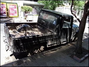

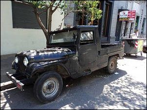

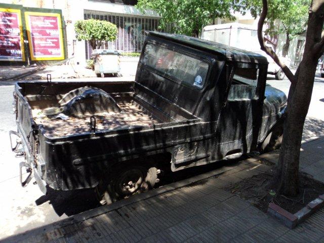

    Adaptaçao ou Original ????
    Fotografado no bairro de Palermo , Buenos Aires .....
    Miniaturas de Anexos Miniaturas de Anexos -buenos-aires-dez2010-28-.jpg   -buenos-aires-dez2010-29-.jpg

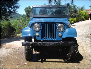

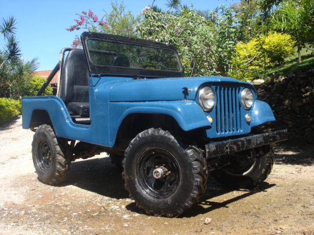

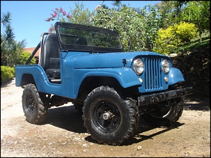

    Jeep Azul ...a venda ...
    Miniaturas de Anexos Miniaturas de Anexos -jeep-azul-2009-mes-10-3-.jpg   -jeep-azul-2009-mes-10-7-.jpg   -jeep-azul-2009-mes-10-4-.jpg

    Citação Postado originalmente por valmor Ver Post
    Se não for original alguem fez varias unidades.
    Tb vi (pode até ser esse) isso em BA e no interior da AR vi mais uns 2 ou 3 desses.
    Sempre 4x2!
    Vou procurar as fotos.
