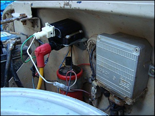

    Pessoal eu conectei o multimero nos polos positivo e negativo que vem PARA a bobina e tem 12 volts, quando eu giro a chave para acender o painel... ou seja é os pinos 4 (positivo) e 6 (negativo) do módulo que esta vindo para a bobina... ae eu com coloquei os dois conectores de volta na bobina com as pontas do multimetro acoplada, e a voltagem cai para zero volts... eu tenho tensao vindo para a bobina, mas se o conector estiver acoplado na mesma zera tudo! ta certo isso? pelo que eu estou vendo parece que não tem pre-resistor né... (ou pode ter e estou testando errado?) mas idendepente disso se nao tiver o pre-resistor, como eu posso testar o módulo ou esse circuito para ir isolando os problemas?
    o resumo é que não gera faisca da bobina... tenho 3 asfalticas para testar, da vermelha, sendo 2 marflex e uma bosch e 1 de gol mi... tava tudo funcionando perfeito ae o carro parou e não pega mais... só dá o arranque, bateria boa, tenho um conta giros digital que contava os pulsos do cabo que vem da bobina para o rotor e dava o valor em rpm... agora o bixo só dá zero rpm... tem algum jeito de eu provocar a faisca manualmente ligando algo direto na bobina?
    grato

    Teste a bobina
    Citação Postado originalmente por lostensos Ver Post
    grato
    Ligue os fios + e - da bobina, coloque o cao no secundário com uma vela na ponta e encostada na carcaça do motor.
    Pegue uma das pontas dos fios que vc ligou na bobina e conecte direto na bateria;
    o outro vc vai enconstar e logo em seguida retirar do orne da bateria. Neste momento deverá soltar uma faísca ou a bobina foi pro saco.

    boa noite, venho reportar aqui que consertei o problema, era o módulo mesmo... mas agora liguei na bobina vermelha antiga mesma... agora fiquei na duvida...
    Eu tinha verificado de uma maneira, que parecia dar os 12 volt´s para a bobina, mas depois fiz o teste de novo e tinha só 7,9 volts, ou seja, tem resistor sim, aparentemente... sera que o resistor tava louco... pois bem vou observar...
    o que pode ter acontecido para pifar o modulo? a bobina do gol mi pode ter influenciado ou coincidencia?
    Obs.: A bobina do gol mi ainda esta la... desativada...
    valeu as dicas pessoal!
