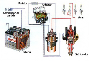

    Quando comprei munha ignição eletronica, veio uma bobina olimpic, mais troquei por uma bosh "KW 9 220 081 067", tem que comprar uma resistencia que vende na propria loja de auto peças pra essa bobina.
    A resistencia voce liga conforme o esquema abaixo.
    Miniaturas de Anexos Miniaturas de Anexos Qual A Bobina Ideal?-esq_transistorizada.jpg
