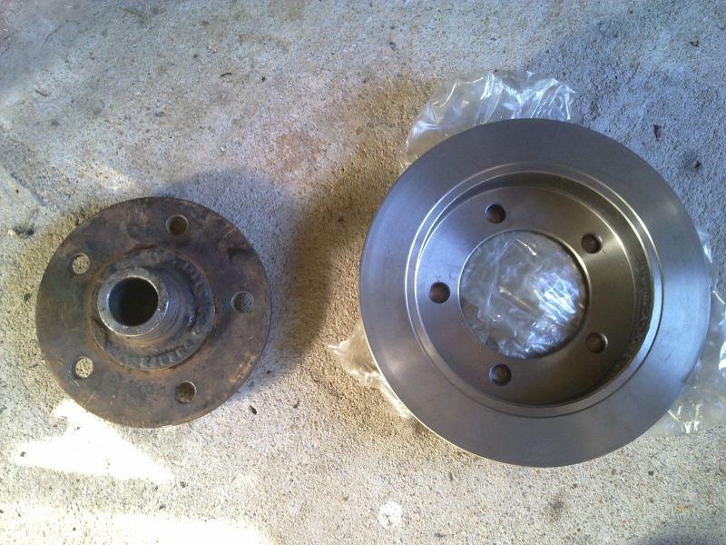

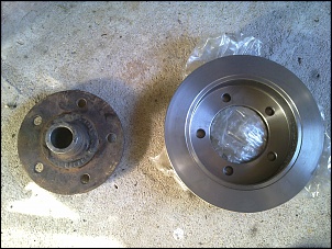

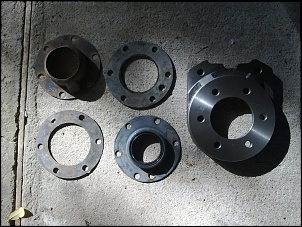

    Ressuscitando mais um tópico! Eu comprei as pinças para o meu cunhado na Gama4x4.com.br, comprei o kit todo na verdade, contudo o eixo do jeep dele é canela fina, e estou tendo algumas dificuldades para instalar.
    Primeiro: O disco não entra no cubo.
    Segundo: O adaptador que vem junto para o conector de freio não serve.
    Terceiro: O manual eh ruim pra caramba, não ilustrado.
    Quarto: Não sei a ordem dos espaçadores e retentor.
    Será que alguém poderia me ajudar?

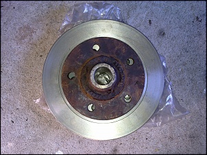

    Amigo estou com a mesma dúvida (e os mesmos problemas), montei o meu assim e vou mandar dar um passe no disco para entrar no cubo, olha como está a minha montagem:

    Citação Postado originalmente por thayo Ver Post
    Eu optei por dar um passe no cubo, para numa futura substituição do disco eu não acabe no mesmo problema. ficou bom, e removeu bem pouco material.

    Citação Postado originalmente por felipebrde Ver Post
    Ia falar isso, confundi...rssss vou dar um passe no cubo, agora aquele manual é uma porcaria, as peças até são bem usinadas, mas tem que montar no escuro

    Sobre os espaçadores, todos devem estar cientes que eles servem para regular a carga do rolamento caso este seja cônico...
