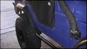

    ta saindo a traquitana, esta semana liguei o "resfriadao" só pra ver o tamanho do buzinaço da patroa ,hahahahahah,assim que terminar as adptaçoes ,desmonto tudo e personalizo o motor enquanto a carroceria tiver no funeca,pinto o chassis e aproveito pra mudar os amortecedores ,mandei fazer uns especiais com mais curso e hastes reforçadas,to quase terminando as estruturas tubulares ,e já chegaram os eixos de rural agora é só fazer as barras anti axle-warp,e montar tudo....... um sera que fica pronto este ano ainda,nao aguento mais trabalhar ate este horario e com o frio que ta aq no sul ta f..(piiiiiii)porra menos 2 graus é pra esquimo kct,cada martelada errada e cai um dedo,hahahahhahaha

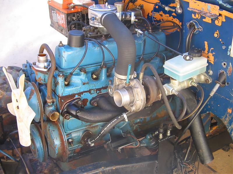

    mais uma fotinha do troço!!!!!!!!!!!!
    Miniaturas de Anexos Miniaturas de Anexos Jeep turbo na lama!!-pequeninos-problemas-que-eu-amo-013.jpg

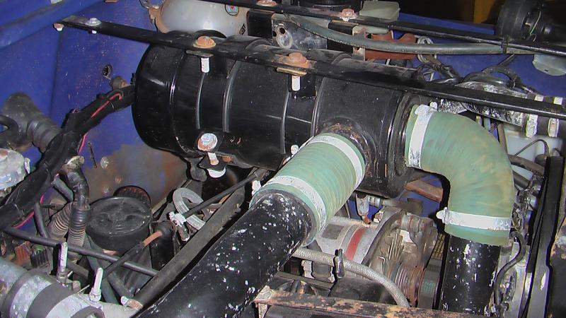

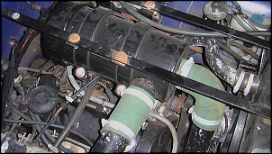

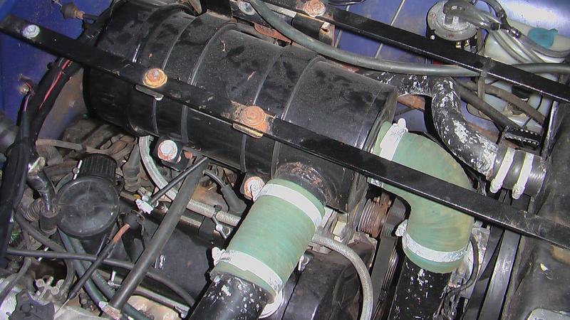

    Tenho um jeep com motor Ap 1.6 Totalflex turbo, turbina kkk16, cambio de chevette 5 marchas, nunca tive problemas com agua, o carro anda muito bem na lama quando reduzido, o que falta muito é torque nesse motor, quando não esta reduzido o bicho é fraco, principalmente em saída, mas mesmo assim estou curtindo pra caramba.
    O que fiz em relação a instalação, coloquei um snorkel que passa por um filtro de ar em cima do motor e entra na boca da turbina, tudo bem vedado, sempre dou uma olhada em aperto para não ter problema.
    O escapamento tb esta alto, na traseira no jeep, ainda não tive problema de entrada de agua por lá.
    Toda parte eletronica do motor, modulo de injeção eletronica esta dentro do jeep, embaixo do painel.
    O que pretendo fazer agora é algum tipo de preparação, se exister é claro, para ganhar um pouco de torque nesse motor, caso eu não consiga, já tenho um bloco de AP2.0 guardado completo.
    Seguem algumas fotos da instalação, acho que dá para ver alguma coisa, rsrsrsrs
