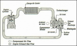

    Desculpe os pitacos tá gente !
    Na verdade um intercooler não resfriaria o motor e sim aumentaria a densidade do ar aspirado aumentando um pouco a potência e quem sabe aqueceria ainda mais !
    Não concordo, todos sabem que intercoolar aumenta a potência, pelo maior volume aspirado, assim fica claro que em uma subida onde o turbo realmente atua para se ter a mesma velocidade da situação sem intercooler exige-se menos do motor (gerando menos calor), por outro lado o ar entrando mais resfriado a quantidade de calor total é menor e portanto exigindo menos do sistema de aferrecimento do veículo.
    Tanto na Rural quanto no jeep, onde instalei intercooler ambos grandes, pude sentir a diferença, no jeep a temperatura de trabalho depois do intercooler está sempre no limite inferior e mesmo em trilhas em situação onde se está parado usando o guincho com o motor acelerado, a temperatura demora mais a subir, quando está chega a valores limites superiores é só tirar o pé do acelerador e deixar na marcha lenta por alguns minutos que a temperatura volta aos níveis normais.

    Citação Postado originalmente por José Augusto Ver Post
    Caro Jose, não entendi bem o seu comentario... Voce quiz dizer que o motor de um jeep sem intercooler é menos exigido que um motor com intercooler? Se voce defende esta teoria, acho que voce cometeu um erro.(Não entendi qual o lado voce defende mas vou por a minha humilde opinião). Se voce tem um carro com turbo e sem intercooler e o mesmo possui uma potencia de 200 cavalos com 1kg de turbo, se voce colocar um intercooler voce podera baixar a pressão do turbo para 0.8kg e o carro vai continuar com os mesmos 200cv (estes nº são exemplos) exigindo assim, menos da turbina e menos do motor(pela diminuição da pressão), logo o carro vai rodar mais tranquilo.
    Tirando estas consideraçoes de cima, o intercooler não esfria em nada o motor do carro, apenas o ar que entra nas camaras de combustão. Se um carro tem problema de aquecimento, é só superdimencionar o radiador do motor (os motores estacionários que não possuem muito "vento" para refrigerar o radiador, funcionam assim, superdimencionados) se o carro não tiver mais espaço para um radiador maior, coloque uma ventoinha mais potente ou ainda instale 2,3,4 sei lá quantas der, mas se mesmo assim o seu motor ainda estiver esquentando, coloque um radiador de óleo no carro pois com o motor do carro ligado, o óleo tende a esquentar (e com a temperatura alta ele tambem vai perdendo o seu poder de lubrificante) com a instalação de um radiador de óleo, o oleo vai baixar a temperatura, com isso a temperatura do motor baixa tambem, consequentemente, exigindo menos do radiador, se isso não funcionar, coloque um radiador de óleo maior, se isso não funcionar coloque ventoinhas no radiador de óleo, se isso não funcionar coloque um reservatorio de óleo, assim o carro roda com mais óleo, exigindo menos do óleo, baixando assim ainda mais a temperatura do mesmo e bla,bla,bla, caso isso não funcione, encha o carro de ventoinhas e o coloque dentro de uma geladeira(sacanagem hehehe).
    MAIS... tudo tem dois lados.... Voce colocando tudo isso no seu carro, voce vai fazer mais de 1milhão de conecções, colocar mais 1milhão de mangueiras, voce vai colocar mais 1milhão de peças no carro. E VOCE TERÁ MAIS DE 7 MILHÕES DE COISAS PARA ARREBENTAR, QUEBRAR, ESTRAGAR E TE DEIXAR NA MÃO.
    Então, pense bem antes de fazer as coisas e lembresse a temperatura correta é algo fundamental na vida útil do seu carro seja aspirado, turbinado ou qualquer outra coisa.
    OBS.: Desculpe os erros de gramatica e de contas, é que eu estou meio atrasado mas amo discutir sobre motores.
    Um abraço a todos e desculpe qualquer coisa (Obs. Não sei se estou correto mas antes de andar de jeep eu sempre gostei de preparação de motores e sempre lia algumas coisas sobre esses assuntos).
    FALA SERGIO....Po cara to maior tempão tentando falar com voce mas voce nunca atende o seu tel. Me passa o numero novamente pelo email, deve estar errado. Um abração

    Turbo no CJ
    Até onde eu sei, o intercooler tem a função exclusivamente de esfriar o ar comprimido pela turbina, para melhorar a queima, uma vez que o ar frio fica menos ou mais rarefeito, não sei direito.
    Então para uma melhor refrigeração do motor, radiador grande e ventoinha grande.
    No meu caso, vouturbinar um GM 2.0 FLEX 4 cilindros. O radiador será do ALFA 164, com motor V6, me parece 3.0. É radiador de sobra, sem contar que sua ventoinha é gigante. Esse para mim está sendo um problema, pois quando ela liga, parece que liguei um ar quente, pois dá prá sentir o bafo quente dentro do jipe de tão forte. Mas nada que umas geladas a gente não arrefeça o jipeiro e o zequinha.

    Citação Postado originalmente por pmarcell Ver Post
    Amigão... Pelo que eu saiba, o intercooler so tem esta finalidade "resfriar o ar" pois o ar quando frio é mais compacto(digamos assim, não me vem a cabeça a palavra certa agora) e é possível "colocar" "mais" ar em um determidado volume, quando ele esta mais frio, podendo assim colocar mais combustível aumentando assim a potencia (pois quanto mais ar o seu motor consegue "aspirar" juntando com a quantidade certa de combustivel ele tera mais potencia, pois não adianta ter muito combustivel e pouco ar ou vice-versa).
    Pode ter certeza que com um bom radiador de óleo a temperatuda do seu motor vai baixar tambem, o que aumentara a vida do seu motor. Um abraço.

    Xavier4x4, "assim fica claro que em uma subida onde o turbo realmente atua para se ter a mesma velocidade da situação sem intercooler exige-se menos do motor (gerando menos calor)" um motor intercoolado rende mais, é mais eficiente.
    O que quis dizer é que na situação do engesa o intercooler é mais negócio que mexer no radiador, o engesa na situação anterior ao turbo tinha o sistema equilibrado, o que desequilibrou foi o turbo, empurrando ar quente dentro do motor.
    pmarcell, se vc acha que um carro rodando com ar entrando no sistema à 90 graus C "esquenta" igual a um carro com ar entrando a 40 graus C, vc tá certo.
