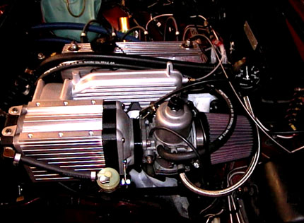

  • #90
    Beto,
    Copa Petrobras Pick-up Racing, categoria movida à GNV em motor turbo. Já li alguma coisa por aí mas não fui fundo no assunto, mas se fizer uma boa pesquisa talvez encontre coisa interessante.
    Não lembro se em site português ou espanhol encontrei matéria sobre preparação de motor movido à GLP (por lá o GLP é legalizado), também não custa arriscar.
    Blower pequeno se dá bem em motor pequeno, este tipo de compressor não tem flexibilidade de uso igual turbo, e falando em instalação compacta, dá só uma olhada nesta belezinha.

  • #94
