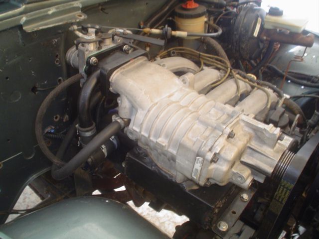

    Blower
    Blower M45
    Algumas do meu... Não há valvula de prioridade, pop-off... etc. Só uma bypass original do Gol turbo.
    A TBI passou para a entrada do blower, aspirando ela.
    [s]

    Mais um video... funcionamento do motor com supercharger
    [ame]http://www.youtube.com/watch?v=14MaYSMPc1c[/ame]

    Em tempo, parabens pela instalação...... Ficou bacana......
    Mas Thiago, tú tens uma estimativa de ganho em força do teu motor com o Blower.... Posta aí como ficou o desempenho, consumo, etc..... Pois até então não tenho subsídeos para fazer um comentário mais técnico sobre o blower..... Já do turbo eu me arrisco um pouquinho..... Bacana os vídeos tambem, explicam, mas posta a tua experiência com o equipamento!
    8) (Tava me lembrando do MadMax, hehehehehe) 8)
    Um abraço (sobre-alimentado) a todos!

    Usuário Avatar de Thiago Rodeghel
    06/08/2003
    São Bernardo do Campo/SP
    2,796
    Agradecimentos: 11
    Citação Postado originalmente por Rafaguterres Ver Post
    Valeu Rafa
    Pela montagem, estamos esperando na média de 190 a 200hp.
    Provavel pq, estou trocando meu sistema de injeção HIS Aspro q uso atualmente por um Fueltech RacePro.
    Com o HIS aspro, consigo acerto apenas de 500 a 500 giros(1000,1500,2000,etc..) tá criando "buracos" na curva de torque.
    Deixei uma mistura bem gorda, e sem subir pressão, já senti uma pequena diferença na aceleração, andava bem na estrada sem pisar muito. Ele fica tipo um motor aspirado bem mais forte. Mas está grilando muito ainda...
    Mas como é muito recente, terminei de montar essa parte semana passada, estou a espera agora do Fueltech para acertar melhor. Aí vou levar no dino pra tirar exatamente os dados...
    [s]
