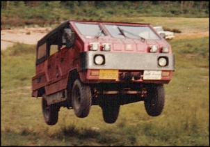

    É um Unimog o teu avatar????
    E pelo visto decolando.......
  • #70
    Sukys, você é piloto de Dragster??
    Citação Postado originalmente por Rafaguterres Ver Post
    "Sukys, só uma curiosidade off topic ...... É um Unimog o teu avatar????......."
    É um Gurgel X-15!!!
  • #71

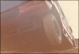

    Não, Rafa, é um simplório Gurgel X15 versão militar, que compensava a falta de tração na base do pulo, pelo menos quando dava pra pegar embalo.
    Miniaturas de Anexos Miniaturas de Anexos Jeep turbo na lama!!-x15j.jpg   Jeep turbo na lama!!-x15k.jpg   Jeep turbo na lama!!-x15m.jpg   Jeep turbo na lama!!-x15p.jpg   Jeep turbo na lama!!-x15s.jpg
