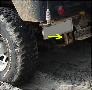

    Pessoal, já revirei o tópico amortecedores pra CJ5 e já me decidi pelos da Ranger (no lugar dos meus Heckethorn estourados ) mas ainda tenho uma dúvida: os GL12343 servem no CJ5 mesmo com jumelos altos ? Acho que os meus são 1" maiores que os standard. Vejam a foto:

    Calvo,
    Em teoria deverá servir pois esse amortecedores tem 574mm abertos, 50mm a mais que o original do Jeep, ou melhor, 2". Como seus jumelos são 1" maior que os originais, você ainda teria 1" de sobra. Porém tudo isso na teoria.
    A melhor forma para não correr o risco seria tirar o amortecedor do jeep, verificar o curso de batente à batente aberto e fechado e medir com as dimensões do amortecedor pretendido.
