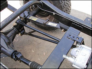

    Citação Postado originalmente por Paulo Eduardo
    a meu ver o jumelo ficaria o mais próx. possível da vertical, aumentando essa resistência não é?.... acho que não prestei atenção nesse "detalhe" do desenho do Marcos....
    Olha, na real o jumelito deveria ser preso ao chassis pela parte de baixo, e a parte de cima é que deveria ser ligada à barra anti-torção. Isso é por causa do movimento da suspensão. Mas se for feito conforme o Marcos desenhou, a meia-mestra de caminhão deverá ser mais comprida do que, vamos dizer assim, que a meia-mestra do próprio feixe. Em outras palavras o jumelito deve apontar para o entre-eixos. Estou mandando uma foto de uma "ladder bar" com a parte de cima do jumelito fixa ao chassis. Detalhe: é melhor que a parte de baixo do jumelito seja presa ao chassis
