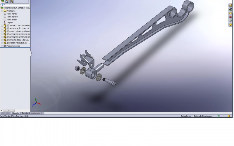

    Boa tarde!!! K-L@ngo desculpa a demora mas sou novo nisso tentei postar uma foto da suspa mas ta dificil, hehehehe, como se faz isso?
    Posso te mandar os arquivos da suspa em DWG ou pode ser PDF, DWG você pode enviar direto pra quem vai fazer a parte do oxicorte pra ti...
    abraço
  • #78
    16/07/2010
    Montenegro/RS
    114
    Agora deu!!!! kkkkk
    Tirando o suporte... acho que é isso que precisa, ok?
