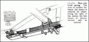

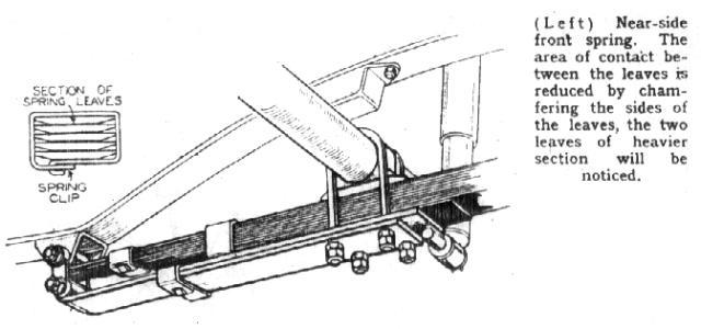

    Volto a este tópico porque resolvi deixar de ser preguiçoso e escaneei uma gravura de um livro que eu tenho sobre os jipes da 2°GM.
    Só por curiosidade, esse sistema "anti-torção" que o Marcos explicitou no início do tópico já equipou os jipes de guerra, lá em quarenta e poucos. Bom, escaneei uma gravura para vc's verem como o dito cujo era...

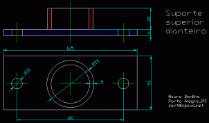

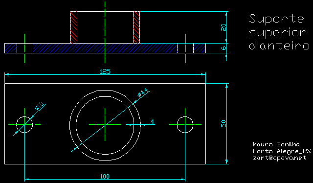

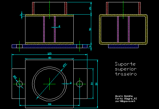

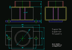

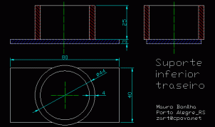

    Como houveram pedidos pra mim em particular, de como havia feito os suportes pro meu jipe, aí vai um desenho deles, com alguma mínima melhorada!
    Qualquer dúvida, sujestão, crítica ou interesses obscuros... grita!
    Miniaturas de Anexos Miniaturas de Anexos -suportes_fess_1.gif   -suportes_fess_2_769.gif   -suportes_fess_3.gif   -suportes_fess_4.gif

    Quais as molas utilizadas na dianteira e na traseira para este suportes? Seu jumelo é original?
    Usuário Avatar de Mauro B.
    15/05/2003
    672
    Fala Luiz!!!
    Citação Postado originalmente por bacana00
    As molas para estes suportes são as mesmas que o kit fess "1° geração" usava, que eram:
    • * Na dianteira do jipe → Traseira de Corsa
      * Na traseira do jipe → Traseira de Kadet
    Já o kit fess "2° geração" usa a seguinte confiruração:
      * Na traseira do jipe → Traseira de Vitara
    Obs: nesse caso, como as molas traseiras são diferentes, os suportes traseiros não podem ser os mesmos dos desenhos.

    Mauro, Esse suporte traseiro é feio pra utilizar sobre o eixo? O aumento de 5CM no suporte pode ser compensado por molas mais compridas? Não é necessário qualquer tipo de fização das molas?
    15/05/2003
    672
    Sim
    Sim, mas lembre-se que molas diferentes implicam em diferentes medidas para os suportes. Os suportes que estão desenhados lá em cima são adequados para serem utilizados com as molas que eu mencionei na mensagem anterior.
    Eu usei da forma que estão desenhados, sem trava. Comigo as molas não escaparam, mas vale lembrar que eu não fiz trilhas de verdade enquanto usei o kit. Então não posso te confirmar que se tu fizeres da mesma forma tuas molas não irão escapar em uma torção maior da suspensão.
    Acho a instalação de trava no ultimo elo muito interessante, pois com isso poderás diminuir os tubos dos suportes, reduzindo o risco de os mesmos se chocarem quando a suspensão comprimir.
