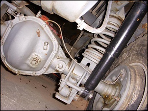

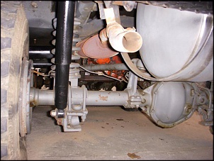

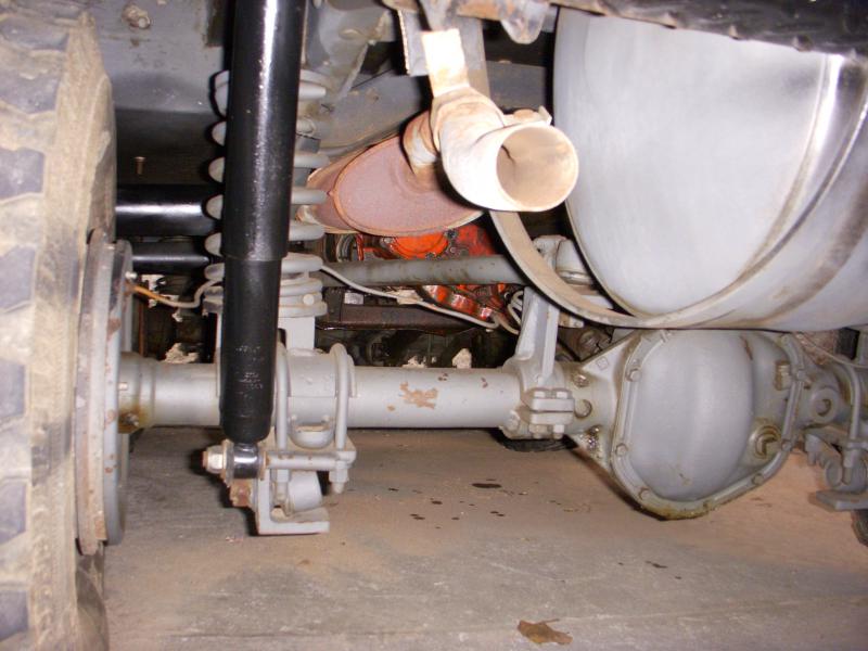

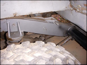

    Outro dia vi um cj-5 com essas suspensões.. alguem poderia me informar de que viatura é, se ja viu, conhece etc etc.? Já procurei em todos os lugares e nao achei nada parecido, agradeço desde ja..

    pelo que vi são 3 braços (acho que é assim que se diz, se não me corrigem por favor) por eixo, no total de 6. É assim mesmo? as barras centrais são cruzadas....

    As fotos não são claras, mostra 2 links, e fica na dúvida se é 4 link ou 2 link mais braço triangular. Existe esse tópico q fala sobre 4 link http://www.4x4brasil.com.br/forum/ha...alculator.html
    Tem a cinfel fazendo o kit prontinho pra willys: Produtos - Cinfel
    Tem vários cjs por aí com suspensão helicoidal e a tendência é aumentar! Aqui na minha região tem 2, um com 2 link e barra panhard e 2 link com braço triangular!
