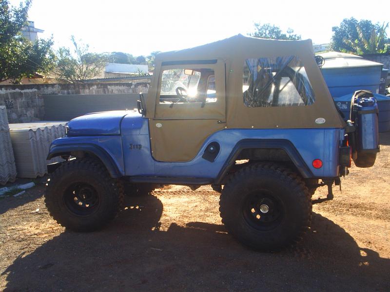

    Não não... qdo abrem-se os "vidros" tudo refrigera-se, la vão as fotos da nova configuração do bom e velho Burro-Azul!
    O Problema agora é a suspensão, que ja se mostrou muito baixa para os novos 33" recapados!
    Show de bola!!! meus parabens!!! foi vc mesmo q instalou a capota assim como o Francisco?? Será q tenho coragem de instalar eu mesmo???
    Deixa chegar pra eu ver!!!
  • #113
    18/03/2009
    mambore/PR
    1,611
    Cara... eu participei da instalação, mas precisa de duas pessoas pra ficar o serviço bem feito, aí como tenho um amigão que é o rei do detalhe e do capricho 'convidei' ele pra me ajudar... e acabou que ele impôs o capricho da instalação, aposto q se eu tivesse tentado fazer sozinho teria saído como o resto das minhas adaptações porcas que ja fiz! rssssss
