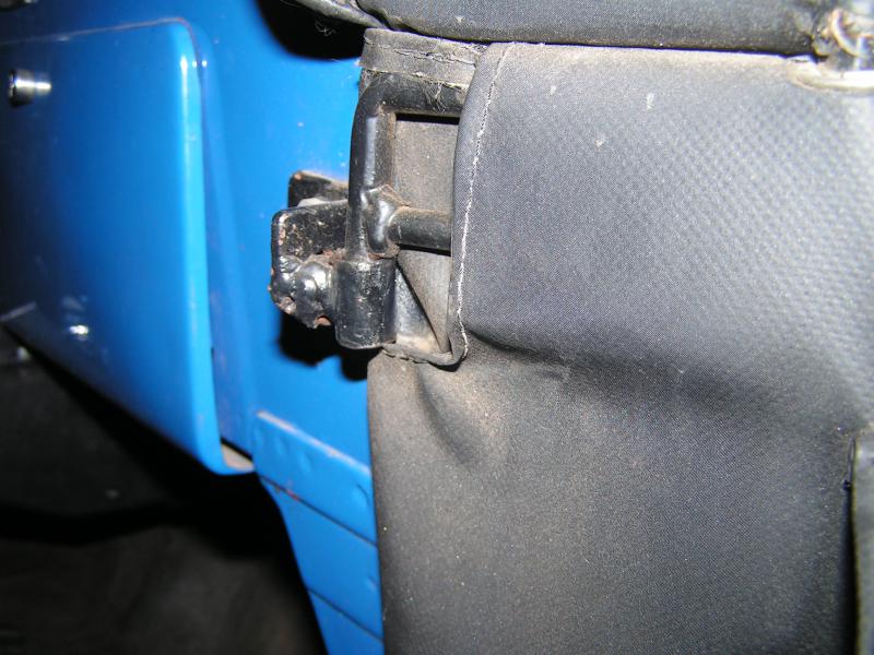

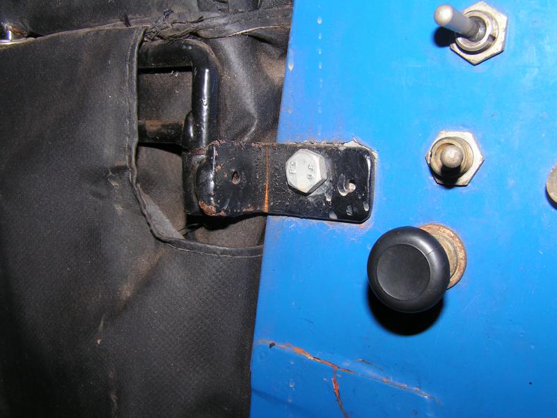

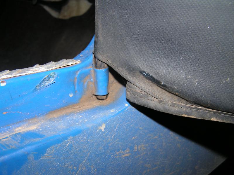

    realmente agora que você falou, me lembrei que os suportes superiores do kit não foram usados pois era impossível alinhar as portas. O que eu fiz foi pegar o suporte inferior do kit e soldar numa chapa em "L" que eu peguei na minha sucatinha. Em baixo usei os suportes originais do Jeep
    Miniaturas de Anexos Miniaturas de Anexos Capota Atlantida Mascote-pict0001.jpg   Capota Atlantida Mascote-pict0002.jpg   Capota Atlantida Mascote-pict0003.jpg   Capota Atlantida Mascote-pict0004.jpg   Capota Atlantida Mascote-pict0005.jpg

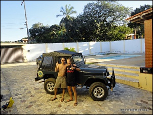

    KKKKKKK! Rapaz acho q a patroa ficou com pena de mim ontem, pq depois ta empreitada eu apaguei, como já tinha presenteado desde cedo ela me deixou dormir na cama !! E antes q eu me esqueça gostaria de agradecer sua ajuda, fiquei mais tranquilo em inventar moda sabendo q vc tb não conseguiu usar os encaixes da porta q vinha com a capota. No final com ajuda de meu pai deu tudo certo, talvez não tenha ficado 100% mas me deixou muito satisfeito, segui as dicas de vcs aqui do forum e a experiencia de meu pai. Agora é curtir o bixo encapotado!!! Vou anexar 2 fotos com o resultado e os "mexanicos capoteiros" abraços a todos e muito obrigado!!!
    Miniaturas de Anexos Miniaturas de Anexos Capota Atlantida Mascote-dsc00262.jpg   Capota Atlantida Mascote-dsc00263.jpg
