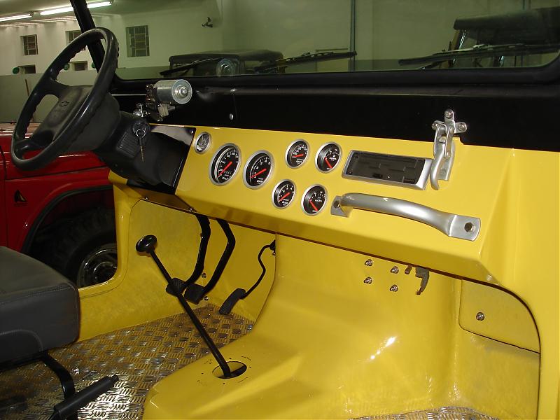

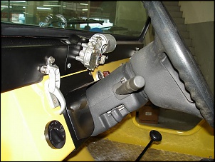

    Bom, no jeep eu gosto do conjunto Blazer ou S10 escamoteavel
    aí vão fotos de um jeep que está em faze de acabamento aqui na X4 acho que dá para ter uma idéia
    [],s

    Rapaz tá uma maravilha, porém moro em uma cidade do interior do RN e aqui a disponibilidade em desmanches é de carro popular, de todo modo este detalhe feito em ferro já me ajudou muito. Agradeço de verdade.

    Ow Rafa, mas esse painel aí tá show demais hein!
    Essa semana o meu fica pronto:

    Bom, estou instalando a coluna e o volante com os comandos de luz e setas do Fiesta.
    Detalhe:
    é da linha Ford,
    todos os comandos estão na coluna,
    o diâmetro do volante é bom para usar com DH,
    o custo foi de 150$$$,
    caso o comando de seta dê defeito, tem fácil reposição.
    É só minha sugestão.

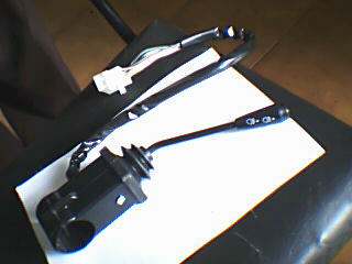

    troquei ontem uma chave de seta de um fiesta 99, custou 180 latas na concessionaria, até bem barato, porem, será que em um jeep usado em trilhas , exposto a poeira, umidade, até maresia, uma chave de seta de carro vai aguentar a parada?? digo isso pois meu jeep usa chave de seta do caminhão mercedes, e a cada dois anos mais ou menos preciso trocar a bendita chave ( lembrando que só uso original), se fosse de carro, então eu ia trocar todo mes!! (obs: faço trilha toda semana),
    outra coisinha: pode ser muito vantajoso ter todos os comandos na coluna de direção (facil acesso, não precisa furar painel, visual agradavel), porem se der defeito na chave de luz, por ex, vc tem que trocar todo o conjunto, a exemplo da chave de limpador, buzina, etc...
    abaixo uma foto da chave de seta que eu uso, do caminhão mercedes, muito robusta e eficiente...
