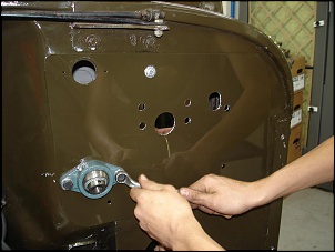

  • #66
    Otávio, faz outro furo no corta fogo e pôe um mancal mecanico para ajudar na fixação, assim vc dexa o assoalho livre e melhora os angulos das cruzetinhas
    [],s

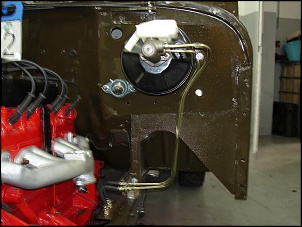

  • #67
    Otávio, achei fotos do mancal no corta fogo, esta logo do lado do servo freio
    [],s

  • #70
    O pessoal chama de mancal losango, daí vc precisa saber a medida do eixo que vai passar dentro para poder comprar na medida certa
    Geralmente se encontra em lojas de rolamentos
    [],s

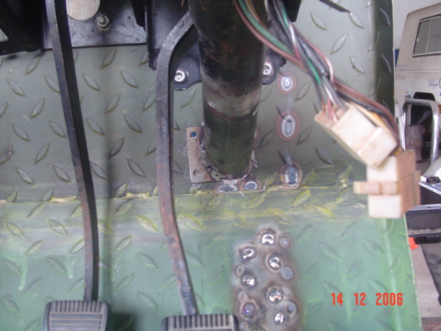

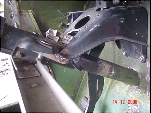

    Citação Postado originalmente por tavio_g Ver Post
    Outra pergunta, normalmente o que é adaptado, usa a mesma furação original do assoalho, colocando uma cruzeta dentro do painel, ou fura-se outro buraco para passar a coluna? Pq aí a coluna pode ser presa na parede de fogo e não no painel.
    Seria possível? Seguro?
    Tavio, nos meus CJ's e na F75 do meu pai agente usa coluna do opala e a fixação é feita na parede de fogo, no painel e no suporte dos pedais (pedaleira suspensa).
    Fotos em anexo.
    Miniaturas de Anexos Miniaturas de Anexos -dsc07984.jpg   -dsc07985.jpg   -dsc07988.jpg
