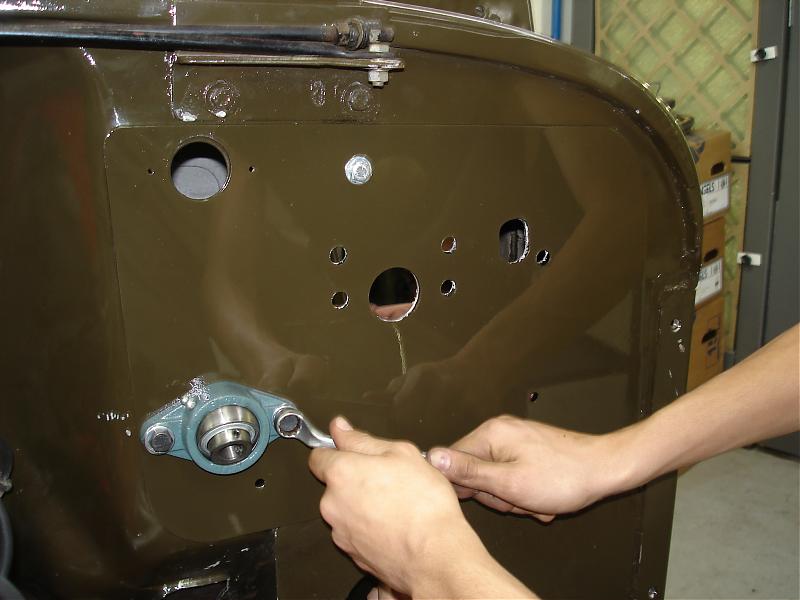

    Citação Postado originalmente por rafaelsouza Ver Post
    Otávio, achei fotos do mancal no corta fogo, esta logo do lado do servo freio
    [],s
    Pessoal.... ajuda
    este mancal da foto onde posso encontrar?
    deve ter um nome para este mancal....

    Pessoal.... ajuda
    abçs
    Olá amigo Antônio Umino.
    Esse mancal é denominado como:
    Mancal "Y" de flange oval com rolamento.
    Esse tipo de mancal e rolamento é muito usado na indústria e deve ser comum em lojas de rolamentos.
