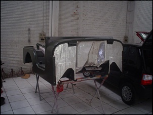

    jfwebber,
    Usou o que para colar?
    Aurélio
  • #87
    Usuário Avatar de jfwebber
    30/12/2004
    515
    Salve Aurélio.
    O material já vem com uma espécie de cola, vc tira o plástico que vem como proteção e cola na superfície a ser "isolada".
    Barbadinha!!!
    SDS
    Webber

    Usuário Avatar de ronairy
    21/03/2003
    Itatiba/SP
    893
    A minha ficou exatamente assim só que não tinha essa cola não. Usei de sapateiro e passou no teste da água ... por enquanto.
    Ah! coloquei no cambio tb pq ficou esquentando o pé próximo ao acelerador. (passou no teste da lama e do VAP)
    CJ5 - 2.5L - 4uto - 37" - E-loker

  • #89
    Usuário Avatar de Aurélio
    01/04/2003
    Barra Mansa/RJ
    2,004
    jfwebber,
    Uai!
    Esse eu não conheço, sô!
    Você tem como pegar a especificação ou fabricante, ou qualquer outra referência que pra modos d'eu procurar aqui na roça?
    Obrigado,
    Aproveitanto a mensagem, ronairy, agora você não poderá mais esquentar o franguin assado no assoalho
    Aurélio
    30/12/2004
    515
    Ronary:
    Também vou colocar no câmbio (quando terminar de montar a viatura).
    Aurélio:
    Este tipo de manta é bem fácil de encontrar (o pessoal já falou isto aqui no tópico), e tem em qualquer casa de material de construção, eu mesmo comprei a minha em uma ferragem que tem bem pertinho aqui de casa.
    Como disse.
    Barbadinha.
    SDS
    Webber

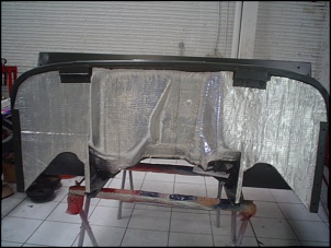

  • #92
    30/12/2004
    515
    Prezados.
    Eu coloquei esta manta isolante na minha viatura.
    Usei estas de telhado, ficou muito bom e foi bem baratinho (R$15,00) por uns 2m quadrados. É uma espécie de manta escura (asfaltica) com um alumínio por um dos lados.
    Já veio com um material auto colante, ou seja, nem com cola tive que gastar e o acabamento ficou muito bom.
    Lairtosartor, este negócio da caixinha de leite eu não sei não acho que é muito fino para isolar calor além de, com todo o respeito, figcar meio "gambi" não achas???
    Gasta 15 pilas e coloca esta menta de contrução (telhado) e vc não vai se arrepender.
    Tem fotos do resultado no meu álbum, e tem um tópico sobre o assunto.
    Abraço tracionado.
    Webber
    30/12/2004
    515
    Olha lairto, sinceramente, eu só quis ajudar a vc e aos outros do tópico.
    Dá uma pesquisada que tem bastante coisa sobre isto aqui no fórum, inclusive um tópico só sobre isto....
    Quanto ao meu álbum, tem as fotos de como ficou a manta asfáltica na parede corta fogo.
    Sem querer ofender, se vc não é "financeiramente atribuido" a ponto de ter R$15,00 para gastar no Jeep, olha, pobre da sua viatura.
    Era isto.
    "Desculpe qualquer coisa"....
    Webber

  • #96
    Usuário Avatar de elcio
    23/03/2004
    Cianorte/PR
    1,468
    Citação Postado originalmente por jfwebber
    Webber
    Webber.
    bem oportuna sua colocaçao, mas devo lembrar que dependendo da temperatura e dependendo do material colante da manta termica, pode ser que tudo escorra e vire uma pasta melequenta parecendo piche em dia de sol quente.
    dependendo do seu motor pode ser que aguente, mas no meu caso que tem motor grande e esquenta bagarai, capaz que vire um bosteiro só.
    eu ainda nao coloquei nada no jeep e o infeliz esquenta tanto que tem hora que nao da pra colocar os pes no assoalho.
    pra ter uma ideia ja descascou toda a tinta e o bate pedra que o revestiam.
    mas de qquer forma, valeu a dica.
    agora caixa de leite...
    iria durar 3 segundos la na CJfornalha.
    PQP.
    []'s ainda atras de algo eficiente.
