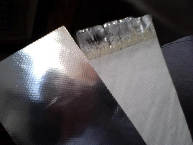

    Aqui na loja, vendemos um tecido trancado de fibra de vidro com uma folha de aluminio. É bem fininho, usado para proteger os robôs de solda automatizada. Reflete o calor e evita que os respingos de solda marquem os trilhos de movimentacao.

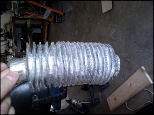

    aluminio+fibra
    Vamos ver se a foto explica melhor:
    O material é fino pra caramba...0,2mm.
    É utilizado para fazer este tipo de sanfona.
    Isolar o calor efetivamente só por reflexão...ja viu umas folhas de aluminio com um trançado de plastico que o pessoal coloca debaixo do telhado para não entrar tanto calor dentro de casa ? Pois é...a diferença que este não usa plastico, mas sim fibra de vidro. Ja uma folha de amianto é mais grossa, funciona como um isopor, atrapalhando a condução do calor...dai o amianto deve isolar melhor.
    Para enrolar em um coletor de escape, acho que não daria certo. O aluminio é colado na fibra...talvez a cola reseque e a coisa de desmanche.
    Aguenta bem respingos de solda MIG/MAG
    Preciso ver quanto fica o m2...sempre se vende a sanfona ja pronta. Creio que deva dar proximo de uns 50 pilas o m2. Mas se ficar dobrando e desdobrando sem parar, forma vinco e a fibra quebra e como o aluminio é muuuito fino, acaba rasgando.

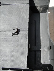

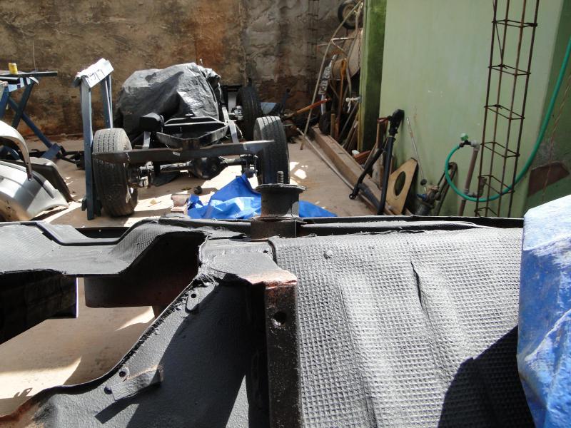

    Bom amigos, é o seguinte.
    Sabado passado, de manha, levei a manta para fazer teste e iniciar sua aplicação na parte inferior toda do meu CJ5 e na parte dianteira interna. Motivo: Vedação Termo-Acústica e Proteção da Lata.
    Acontece que de manhã os testes não foram bons, motivo pelo qual de tarde mandei um SMS ao funileiro pedindo para "Abortar a missão da manta temporariamente para que eu pudesse resolver melhor o assunto".
    Até ai tudo bem, passou domingo e não visitei a viatura.
    Ja na segunda de tarde mandei outro SMS dizendo para "recuperar e dar acabamento final a lataria como se não fosse utilizar a manta ou outro artificio que pudesse maquiar qualquer imperfeição"
    Acontece que logo em seguida ele me ligo e me deu a noticia que ja tinha aplicado a manta fora e dentro, que um rapaz conhecido que ja trabalhou com isso ensinou a aplicar e tudo mais, disse também que não recebeu a primeira mensagem (por isso fez).
    Até ai tudo bem, resolvi conferir o resultado. Chegando la o CJ estava de pernas pro ar com toda a forração por baixo e ja com uma primeira camada emborrachamento/batido de pedra.
    De longe esta lindo, de perto continua, mas ja se pode ver as imendas da manta (mas é coisa minima e será em baixo do Jeep), mas ai bateu uma preocupação:
    A manta mesmo após aplicação de primeira camada de emborrachamendo continuava "macia", principalmente ao ficar exposta muito ao calor (sol por exemplo).
    Foi ai que vi que o resultado aparentemente não foi o esperado (imaginei que fosse fixar melhor, fazendo os desenho da lata e ficar rigida após aplicação).
    Outro problema é que nas partes lisas ela afixo bem, acho dificil sair, só se puxarem forte ou força a se separara da lata com alguma coisa, mas ja os sulcos da lata (que dao aquelas ondulações no assoalho) ela nao fixou direito, ficando meio que um "vacuo".
    Nao creio que isso faça com que o resto descole, mas tenho medo de que se algum dia furar, rasgar ou abrir algum buraco, acabe entrando sujeira, agua, etc... dai ja viu...
    Mas até entao com o emborrachamento tudo esta aparentementebem vedado.
    Assim, na segunda-feira tinham acabado de terminar de aplicar ela e logo mais a noite veio chuva grande e manteve bem humido ambiente.
    Ontem fui olhar ver se tinha secado melhor, ficado mais rigido, mas aparentemente nao mudou muito. Tirei algumas fotos e fiz alguns videos tentando demonstra como esta atualmente e o suposto problema da macies dela.
    Depois de ontem decidi que não vou mais por por dentro na parte de tras (que originalmente nao ia ja mas o rapaz acabou colocando depois de um teste e por falha de comunicação) por um motivo:
    Se ela ficar macia como esta, será facil de alguma forma danificar a mesma e assim a pintura. E ficara feio pintura estragada logo apos reforma, ainda mais por dentro, além de que é uma tinta especial e por isto não é muito barata.
    Vou ver se hoje ainda ponho as fotos e os videos aqui, até la aguardo mais opnioes e comentarios. Obrigado.

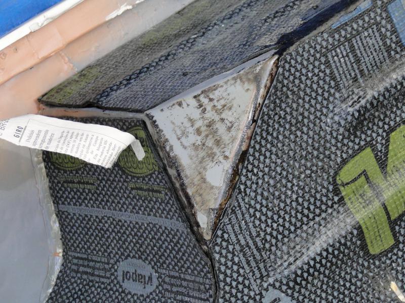

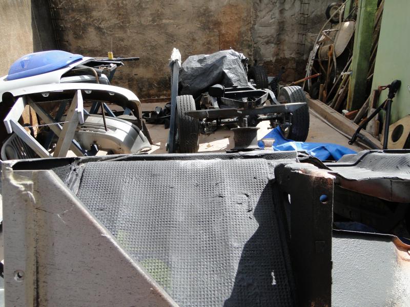

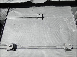

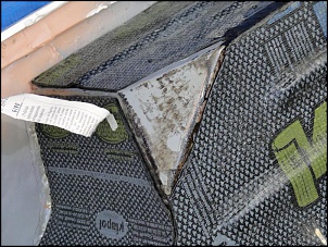

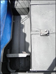

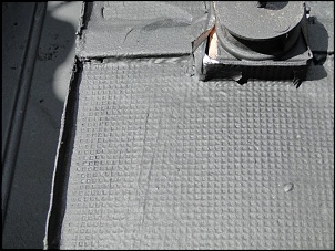

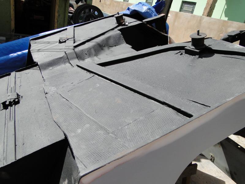

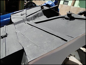

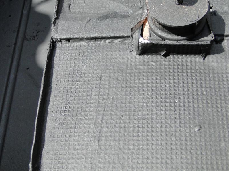

    Bom, são 19 fotos +-, aqui vão algumas...
    Flw...
  • #189
    não parece ruim, mas, por segurança, para evitar inflintração, sele as junções ali com KPO em pinçel.
  • #190
    22/11/2011
    6
    Obrigado, comentário destes vindo de quem entende do assunto ajuda bastante. Estou menos ansioso com isso.
    Bom, ontem não visitei a viatura, talves vá hoje de tarde e comente sobre essa dica do KPO com o rapaz, se não me engano ele ja estava aplicando nas junções e cantos usando bisnaga, mas por via das duvidas vou pedir para reforçar com pinçel, melhor exagera um pouco no cuidado e acabamento para não ter dor de cabeça no futuro. Mais fotos da manta:
    Tai, não acho a manta mto grossa, mas não posso afrmar pq não conheco mto tbm... Mas me falaram que tem mais fina...
    Flw...
    OBS: Por dentro tnho fotos tbm, depois mando, mas ja decidi msm que vo retira de dentro e deixa só lata, mais prático, mais bonito e mais confiavel (e menos peso)....

  • #192

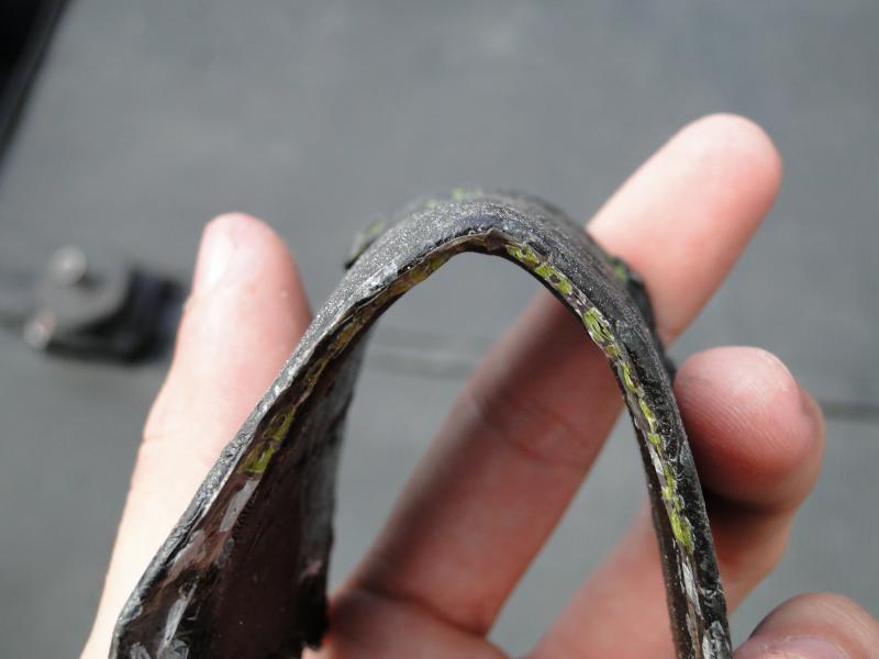

    22/11/2011
    6

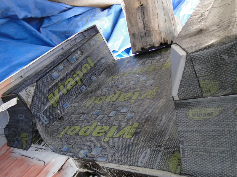

    Amigo chinelao4x4, pode acreditar é com fogo mesmo que se prende ela... Talves um pouco de cola ajude também, não sei... Procedimento no caso aquecer bem a manta no chao utilizando uma tocha/fogareiro e depois por na lata e moldar ela...
    Quem pode explicar melhor como funciona é nosso amigo OPC+JR, que trabalha na parte civil com ela. Apanhei no começo ate entender essa técnologia ai, não veio manual hehehehehehe
    Ah, não esquenta muito não pq como ja disse, derrete...
    Flw!

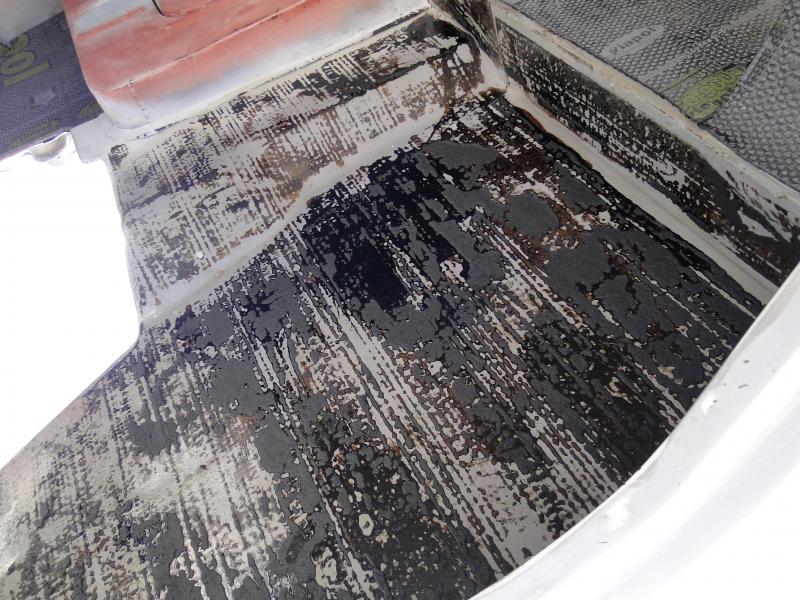

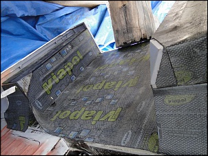

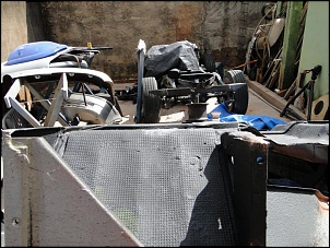

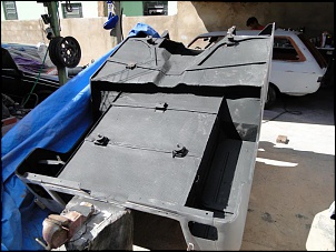

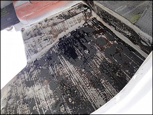

    Mais Fotos:
    Bom, estas sao do teste interno, carroceria de pernas para o ar ainda...
    Mas como dito, ja decidi reverter a situação e manter original dentro, na lata. Percebi que não ficaria legal, tiraria muitas caracteristicas do Jeep, além de ter grande risco de danifica pintura e também que ja seria exagerado demais por dentro, só por baixo ja basta...
