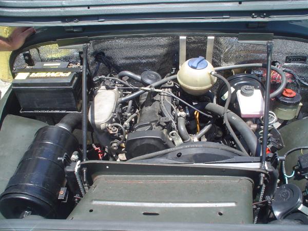

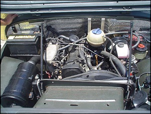

    Vamos ver se a foto explica melhor:
    O material é fino pra caramba...0,2mm.
    É utilizado para fazer este tipo de sanfona.
    Isolar o calor efetivamente só por reflexão...ja viu umas folhas de aluminio com um trançado de plastico que o pessoal coloca debaixo do telhado para não entrar tanto calor dentro de casa ? Pois é...a diferença que este não usa plastico, mas sim fibra de vidro. Ja uma folha de amianto é mais grossa, funciona como um isopor, atrapalhando a condução do calor...dai o amianto deve isolar melhor.
    Para enrolar em um coletor de escape, acho que não daria certo. O aluminio é colado na fibra...talvez a cola reseque e a coisa de desmanche.
    Aguenta bem respingos de solda MIG/MAG
    Preciso ver quanto fica o m2...sempre se vende a sanfona ja pronta. Creio que deva dar proximo de uns 50 pilas o m2. Mas se ficar dobrando e desdobrando sem parar, forma vinco e a fibra quebra e como o aluminio é muuuito fino, acaba rasgando.
