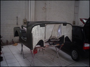

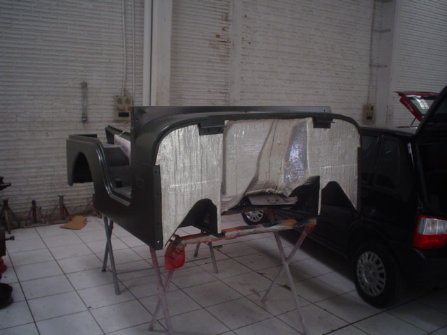

    FOTOS
    Como prometido algumas fotos da "manta isolante" já devidamente instalada.
    EMHO ficou muito bom e ao que parece não tem perigo de descolar não.
    Como o Jeep está desmontado não terei problemas com o acabamento decorrente da passagem de cabos e parafusos.
    SDS
    Webber

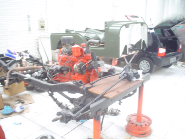

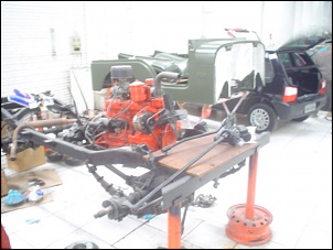

    + UMA
    Mais uma onde à frente aparece o chassi com o motor...
