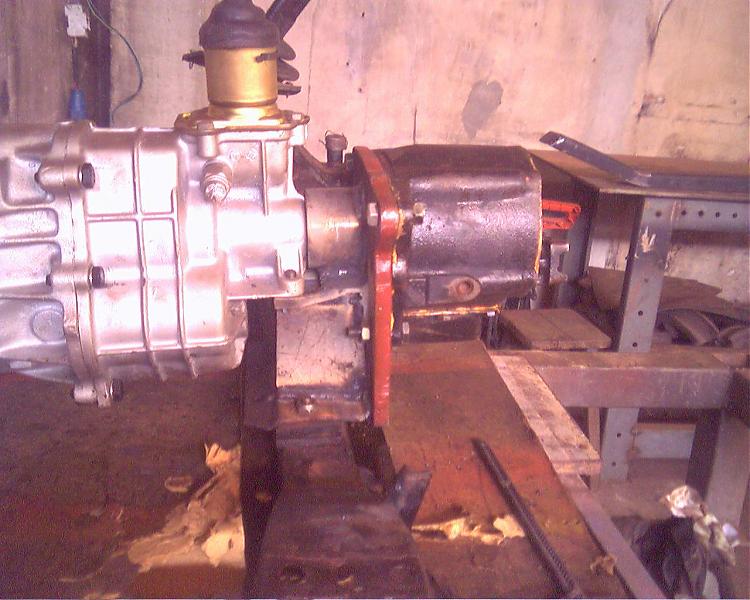

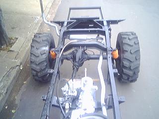

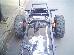

    Clarkette e cia.
    Aí pessoALL:
    Como disse, irei postando algumas fotins...
    prá começar, vai umas do esqueleto do FALCÃO (com kit DEEPTEC) e outras fabricação caseira. Ualaite: repare nos suportes de mola ao lado das vigas do chassi. Essas são de Toy, mas um amigo fez com as originais do Willys e ficou 10.
    Caixa de Chevette no Jeep-071206_10_20061207t115650.jpg Caixa de Chevette no Jeep-071206_4_20061207t115551.jpg Caixa de Chevette no Jeep-071206_13_20061207t115733.jpg Caixa de Chevette no Jeep-281106_3_20061128t160454.jpg Caixa de Chevette no Jeep-180407_22_20070418t120700.jpg
    [ ]'s
  • #372
    23/07/2007
    13
    Sidney, vc se refere aos 6 suporte ao longo da longarina do chassis? Serão suportes para molas? Acho q não entendi bem....
