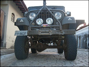

  • #463
    Fotos da Autura do meu jeep
    Galera Estou botando fotos da Autura Do meu jeep,Para vcs terem uma noçÃo d kual caixa usar,a d 4 marchas ou a d 5 marchas...
    Relembrando q Meu maiór Problema é o algulo do cardã...
    Meu medo é ele trabalhar em Pé..Já q o Chassis Do meu jeep estar Muito auto E a caixa q vai fikar bem lá atras
    ABçS
    Miniaturas de Anexos Miniaturas de Anexos Caixa de Chevette no Jeep-s6300876.jpg   Caixa de Chevette no Jeep-s6300873.jpg   Caixa de Chevette no Jeep-s6300874.jpg

  • #466
    caixa chevette x spoa
    ee Ngm me respondeu a tempos,Tive q arriscar..
    Botei a caixa d chevette No jeep Com spoa
    Olhaa e Muuuito + Trabalhos e dificil d adptar a caixa d chevette No jeep com spoa
    Pq o chassis fica Muuito alto,a caixa vem la para tras..
    rexsumindo: a caixa fica Muuito altaa i bem la atras.O Cardã trabalha Qse em Pé
    :S
    Oq fzer?
    Dar Um Angulo No diferencial,Levantar o diferencial,Para aliviar o Cardã
    i Em relaçao a q Kit usar,Eu usei o Kit da adaptaBrasil,q é o msm da donatti
    resumindo: Uma merdaa
    Nao presta essa Kit
    o parafuso q Fixa a base do Flange com a caixa d chevette afroxa d 2 em 2 dias
    oi Melhor e da deepetec...
    Abçs a toodos

    Aí, Marquinho: 3 opções:
    1- Cortar com lixadeira o suporte dos pinos de centro do eixo trazeiro e soldá-los novamente, dando um giro no diferencial para alinhar com o cardã;
    2- Girar a T-Case no sentido horário refazendo a furação (vai depender da flange utilizada) e diminuir a altura do coxim da reduzida.
    3- (melhor) Colocar uma cruzeta dupla (chamada de homocinética e utilizada no wrangler) e colocar dois cardãs no lugar de um (alguns caminhões possuem uma peça dessas), mas é 1/2 $$$algado.
    O eixo trazeiro admite giro do diferencial, mas no dianteiro, se fizer isso, estará comprometendo a segurança nas curvas pois o Cáster/cambagem fica alterado e a roda irá inclinar a favor do lado externo da curva aumentando o risco de capotagem. Na dianteira resta apenas a opção de girar apenas a bola do diferencial sem girar o eixo, mas dá um trabalho do K7 e tem de ser feito por profissional.
