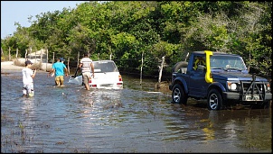

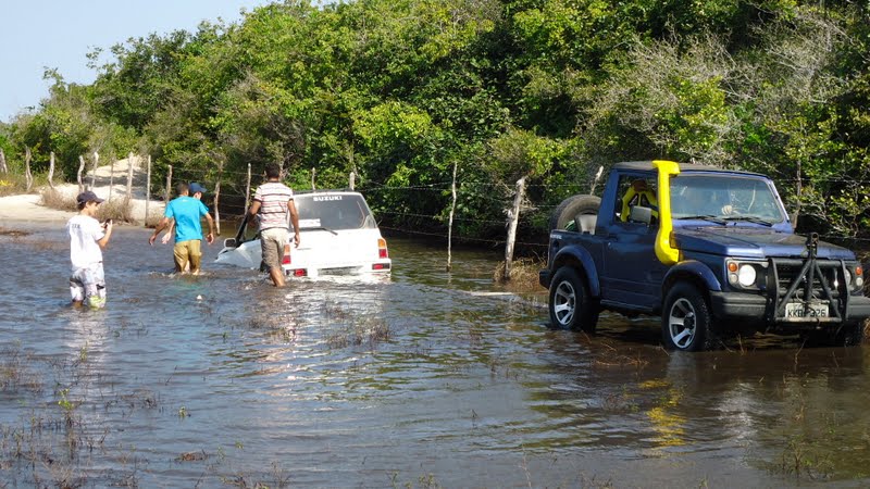

    B.Os da Trilha de Sábado,foi mais um resgate do que uma trilha, horário do mergulho de Antônio 14:15 hs, chegada na Oficina de Lula 19:00 hs. Mais teve muita adrenalina !

    Citação Postado originalmente por andre097 Ver Post
    hj na trilha aconteceu um B.O imoral.
    o vitara atolo no mesmo canto onde vinicius atolo na 1ª trilha da RP.
    parece que foi calço hidraulico,não é certeza lula vai dizer segunda.
    vinicius me explica ai oq vc trocou naquele dia q vc atolo???deu calço hidraulico???
    me explica ai direitinho.
    Rapaz, no meu não deu calço hidráulico, não. Eu atolei, mesmo, porque tava sem 4x4. Mas o carro ficou ligado dentro d'água.
    Passar lá em carro a gasolina é muita doidiça. A não ser que seja todo preparado, isolado. Eu só sei disso por que assim que comprei o carro, que fui pra primeira trilha, o cara da oficina perguntou: Já isolou o carro? Aí o outro disse: Não. O dele é diesel.
    Na 1ª trilha da RP eu passei tranquilo, porque os carros à gasolina já tinham passado na minha frente. Mas aí o carro boiou e perdeu a tração. Aí entrou água até no meu c*.
    Entrou água em todos os óleos. Até no tanque de combustível. Menos no motor.
    Além disso, a água molhou a parte elétrica e o carro ficou louco.
    Fiz revisão de elétrica, troquei óleos dos diferenciais, da transmissão, lavagem completa do interior, e ainda ficava acendendo a luz de água no filtro de combustível. Aí eu ia lá e sangrava. Depois de uns dias acendia de novo. Umas três vezes.
    Os óleos, eu tou sempre passando dentro de águas, então sempre fica esbranquiçado mesmo. Acho que vou trocar todo mês.
    Pra ver se deu calço hidráulico, veja se molhou o filtro de ar.
    Se já tivesse com o Snorkel, hein???
    Band CS 81 314T 4M DH SPOA 34" RL AVM Disco nas 4
    GV 01 2.8 Mola Opala Amor Supr. Calço 15/8" OffShox +2" Genius S/Fronteira+ 235/70 Disco nas 4

    Gente lula disse que não empenou nada.deu o calço hidráulico mas não de tempo de empenar as bielas,pifões e nem trincar o bloco do motor.ele só fez tirar a água que tinha dentro do motor.e trocar os óleos.o único problema foi que queimou a potência do som.

    Se tivesse com snorkel não teria nem se apagado, pois ele estava com distribuidor e bobina isolados, a zebra foi que água era mais profunda do que o nível do filtro de ar. Fazendo com que o filtro aspirasse essa água entrado pelo motor e se misturando com o óleo. Mais para a sorte dos dois, liguei hj para Lula e ele afirmou que nada grave aconteceu, sendo necessário apenas trocar os óleos e outras besteiras. Foi muita sorte mesmo, pois assim que reboquei o carro a água, removi o filtro de ar, e este se encontrava completamente enxarcado (pingando de goteira). Nada grave ocorreu pois não colocamos mais o carro pra funcionar ao verificar que o filtro estava molhado. Porêm foi um aprendizado, pois quando se passa por um local em um dia, no dia seguinte, pode está totalmente diferente, acho que o excesso de confiança em pensar que conhecia a região foi o erro, como tb imaginar que ali foi local por onde passou o raid e ja estava muito escavacado. Outro erro muito comum nesse tipo de desafio é sempre ter atenção na ventuinha, se ela está disparada ou não, como o que ocorreu com o amigo Big Morais ( pois ela estando funcionando ao entrar em contato com a água acaba quebrando uma ou mais palhetas e esta entrando no radiador), já cansei de pedir para a turma mim esperar quando a minha dispara e eu tenho que passar por algum local alagadiço.
