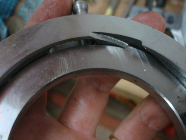

Ow a princípio é um bloqueio como outro qualquer, as planetárias mesmo esquema e é um bloqueio blindado... Somente existe 4 pinos que afundados acionam o bloqueio e pra isso existe uma luva que tem um pino onde vai o cabo, essa luva faz afundar os pinos e ela é encaixada ao lado do rolamento esquerdo e com isso precisa tirar um beirada no mancal do rolamento pro mesmo acentar corretamente no rolamento...
Vamo vê depois se funciona, mas a principio parece que sim....
Dá uma olhada na foto, essa é a luva, e observe que o pino está pra cima fazendo com que a luva interna afunde os pinos para acionar o bloqueio.
Valeu
