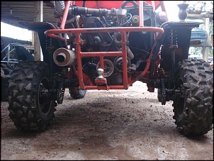

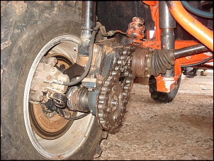

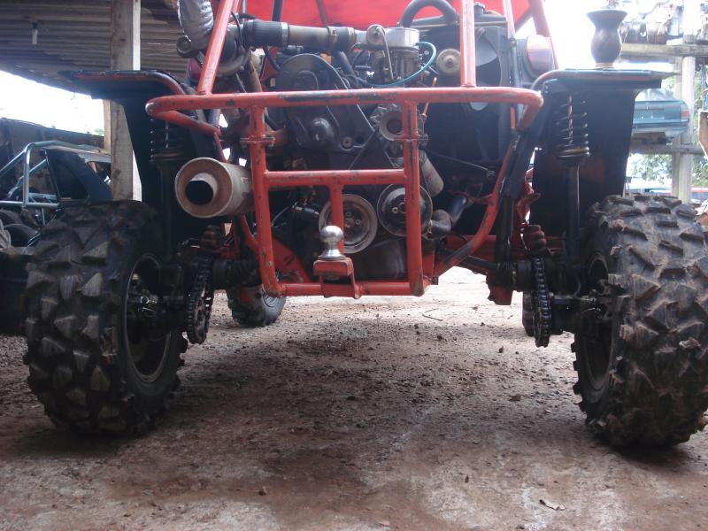

    Ressuscitando o topico, mudei o sistema e agora aguento.
    Amarrei a gaiola e soquei a bota...
    Guento
    Correntes ASA 80, redução 1,5 x 1.

    Citação Postado originalmente por FUKETEIRO Ver Post
    Olá, agora uma pergunta que não quer calar....rsrs, parou de pular? Abraço.
    Assim não anula o efeito squat.......continua pulando
    pois é mais ou menos assim que eu adptei as minhas reduções e pulava muito.......
    para as reduções mais antigas só com aquele tirante e o mancau, ou ladder bar para para de pular
    valew
