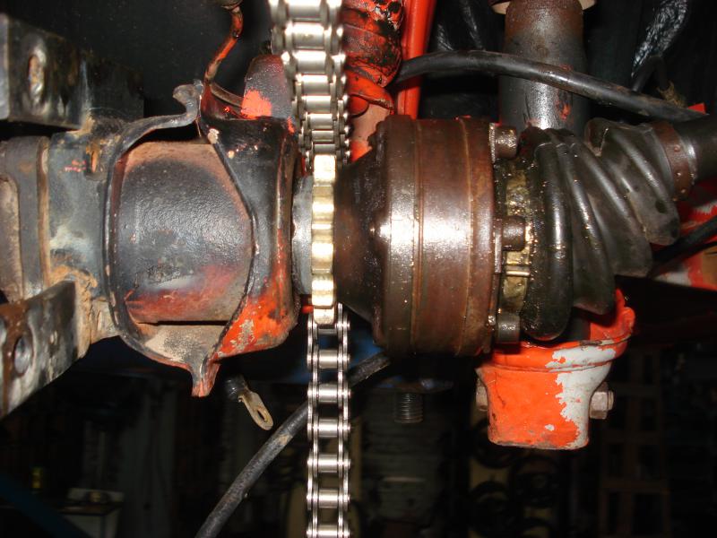

    Eu to fazendo uma redução pra minha com correntes relação 2x1 semelhante as q o Canale usa, pretendo levanta uns 20 ou 25 cm e joga uns 10 a 15 cm pra traz, no meu caso não consigo acompanha os Jeep, minha 1° muito longa, to acabando cas embreagem, de quebra levanta um poco e melhora o angulo de saida.
    Ja fiz a parte do pinhão, amanha vo faze a parte da coroa e posto umas fotos.
    Abraço.

    Boa noite.
    Conforme prometi, algumas fotos do que fiz ate agora.
    Nas 2 ultimas, da pra se ter uma ideia de onde pretendo deixar a roda.
    Um abraço.

    Boa noite.
    Agora pontiado no lugar, ja como mancal e a coroa no lugar.
    Essa ultima ai é o torninho q comprei esses dias pra faze os jambrezinho... Agora da gosto por em pratica as ideias.

    Ficou muito legal.
    Sou doido para ter um torno também...
    Com o que vai lubrificar a corrente?

    Eu to vendo já oque vai acontecer com Correntes + Turbina... kkkkkkkkkkkkkkk
    Um cara fez isso em um Troller,mas usou corrente dupla,e fez dentro de uma caixa(tipo a redução da kombi) para lubrificar.

    Boa noite Pedrão.
    Minha idéia é lubrifica como se fosse numa moto de trilha, graxa branca q tem altissima viscosidade e óleo mesmo.
    Pois o torno, apareceu esse, bem antiguinho, mas funcionando bem, e o cara sempre limitado pra faze os jambrinho, nem pensei 2 x, carreguei logo... Eu achei barbada, 2 pila.
    Dai me empolguei ja comprei uma furradeira de bancada tbm.
    Abraço.

    Citação Postado originalmente por Diogo_Czuika Ver Post
    Bahhhhhhh cara, não tinha pensado nisso, mas essa caixa ai pra banha o troço no oleo, ja poderia servir de "carcaça " pro conjunto...
    Pensando agora, ficaria bem simples de faze, e poderia parafusa no proprio conjunto...
    Excelente idéia...

    Heheh,é ficaria mais facil pra fixar, e se usar corrente dupla aumentaria a resistencia do conjunto das correntes né.Pq se deixar ali comendo barro ,eu acho que não guenta muito as correntes e as polias.
    Veja o video do cara , alias é um Wrangler

    É isso aí...um homem com ferramentas, é um homem preparado!
    Vc já viu um óleo de corrente de kart que a bardahl vende? Parece cola e sapateiro o negócio...
