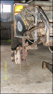

    Usuário Avatar de Diogo_Czuika
    06/01/2010
    Itaiopolis/SC
    33
    609
    Citação Postado originalmente por vanack Ver Post
    Como levantar a dianteira do fusca, já procurei em todo lugar mas nao vi ainda como subir uns cm!
    Se puderem me ajudar...
    Faz como o Fuketeiro falou,e se ainda quizer mais altura faz como eu fiz.
    Uma chapa e depois reforço com aste de amortecedor.
    (na foto ainda não tava com os reforços)
    Rural 3.0 injetado em andamento. Aguardem!
    Willys f-75 SAMU / SPOA / Guincho Work 12.000Lbs / Personalizada
    Jeep Willys CJ5 1962 ORIGINAL

    29/12/2011
    bahhhhhh!!! Vocês são foda mesmo, ficou show de bola esse eskema aew...
    Sexta entao começo a parte da frente, atrás, o facao (da kombi e do fusca) já estão cortados é so levar no cara pra ele soldar com a MAG e colocar no lugar denovo!
    Se algum de vocês tiverem fotos dessa adaptação na dianteira com visão lateral pra facilitar a cópia eu agradeço, e vou seguir a dica do Diogo, se precisar subir mais um pouco eu coloco uma chapa...

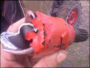

    Usuário Avatar de Billrs
    10/08/2011
    Isso é normal?
    Boa tarde a tdos do forun!Gracas as dicas de vces finalizei as adaptações
    da caixa de redução-cruzeta no meu baja!Mas fui testar numa trilha de morro
    e literalmente torceu o cardã.Notei que com as reduções pula de mais em
    trilhas com erosões e pedras.Reduções é só para barro mesmo?Ou pisei de mais
