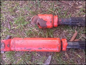

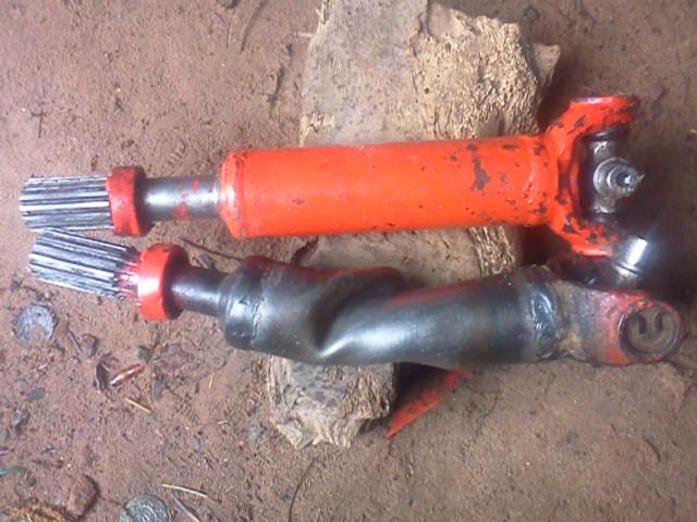

    Ao que parece olhando brevemente o estrago, indica que a redução travou e a caixa torceu ou entao vc pisou d+ e a redução nao deu conta do giro!
    Tá muito estranho isso aew brother, mas assim que souber de algo compartilhe conosco aew!
  • #38
    Usuário Avatar de Billrs
    10/08/2011
    Apesar de não ter certeza do que aconteceu,creio que foi
    a cruzeta do lado esquerdo que quebrou a capa,não sei se é este o nome.
    E por ser bloqueado,ficou traçionando só do lado direito,ocasionando
    o torcimento.
    Mas só vou ter certeza no fim de semana,pois vou colocar o cardã recuperdo!
    E ver se travou a redução.

    Caraca Billrs!
    O cardã parece uma toalha!
    Coloca um de parede mais grossa, o do Jeep deve dar certo, pois a cruzeta é a mesma...

    Preciso de ajuda
    E ai pessoal do forun!A situação é a seguinte,sabado passado fui testar
    minha redução e torceu o cardã.Levei para o torneiro ele ficou admirado mas
    disse que era simples e fez outro cardã.Sabado montei,e fui para o teste.
    Mas só tirei da garagem e dei uma ré-primeira.E torceu denovo.Alguem me
    a-imagem-006.jpg-imagem-003.jpg-imagem-002.jpgjude!Qual é material deste cano,pois oque ele colocou é da mesma medida!

    Você abriu as reduzidas pra revizar ? Os rolamentos da redução estão bons ? se virar elas sem o cardan tbm tranca ?
    Os meus cardans ficaram bem curtinhos...
