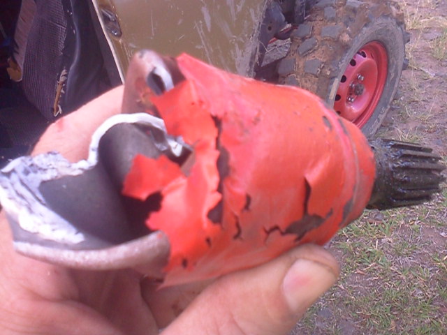

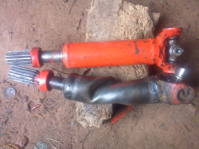

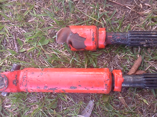

Ao que parece olhando brevemente o estrago, indica que a redução travou e a caixa torceu ou entao vc pisou d+ e a redução nao deu conta do giro!
Tá muito estranho isso aew brother, mas assim que souber de algo compartilhe conosco aew!
Apesar de não ter certeza do que aconteceu,creio que foi
a cruzeta do lado esquerdo que quebrou a capa,não sei se é este o nome.
E por ser bloqueado,ficou traçionando só do lado direito,ocasionando
o torcimento.
Mas só vou ter certeza no fim de semana,pois vou colocar o cardã recuperdo!
E ver se travou a redução.

O cardã parece uma toalha!
Coloca um de parede mais grossa, o do Jeep deve dar certo, pois a cruzeta é a mesma...

E ai pessoal do forun!A situação é a seguinte,sabado passado fui testar
minha redução e torceu o cardã.Levei para o torneiro ele ficou admirado mas
disse que era simples e fez outro cardã.Sabado montei,e fui para o teste.
Mas só tirei da garagem e dei uma ré-primeira.E torceu denovo.Alguem me
aAnexo 328329Anexo 328330Anexo 328331jude!Qual é material deste cano,pois oque ele colocou é da mesma medida!
Você abriu as reduzidas pra revizar ? Os rolamentos da redução estão bons ? se virar elas sem o cardan tbm tranca ?
