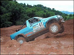

    Cara, não tinha levado em consideração a caixa do UNO...transversal não é a melhor opção...para colocar a minha suspensão precisa de espaço e a caixa do UNo não deixa.
    Quando eu imaginei a minha suspensão no UNO imaginei com uma caixa VW pelo menos, a caixa VW fica bem no meio do carro e é estreita possibilitando fazer balanças mais compridas para dar mais curso para a suspensão... a minha tem curso de 300 mm e sobe um degrau de 400 mm sem tirar uma roda do chão.
