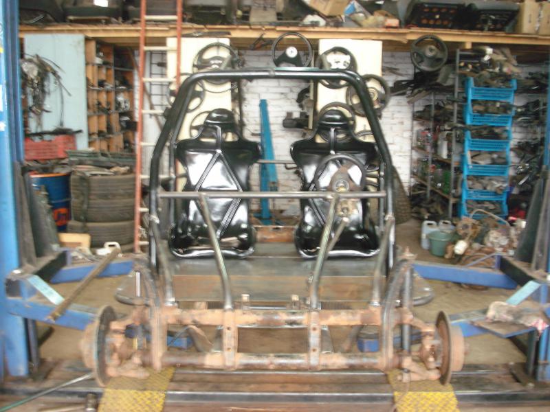

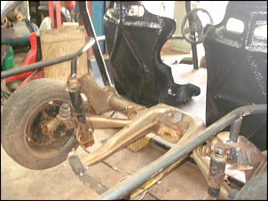

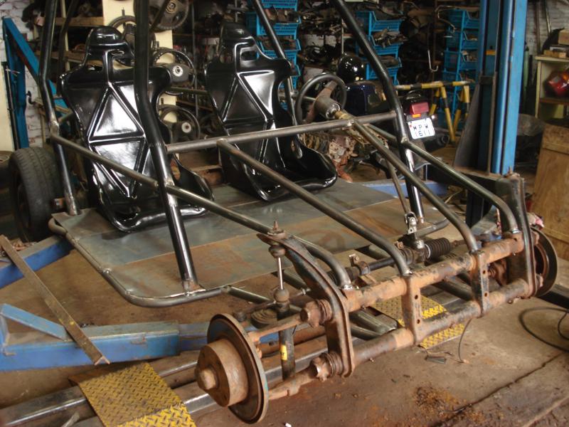

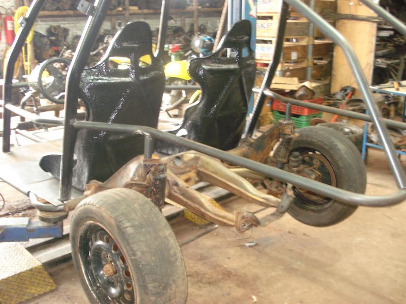

    Ai algumas fotos do meu jambre.
    Miniaturas de Anexos Miniaturas de Anexos montando gaiola-dsc01079.jpg   montando gaiola-dsc01078.jpg   montando gaiola-dsc01075.jpg   montando gaiola-dsc01061.jpg   montando gaiola-dsc01077.jpg
    Porque os pedais do fusca não dão certo ?

    boa tarde
    que suspenção traseira vc está usando?
    abraço
    pedais
    Citação Postado originalmente por chuck Ver Post
    Boa noite, pegava na barra de direção, mas mudei a posição do setor e acho q vo usa o freio e embreagem do Fusca, so o acelerador aereo, acelerador do fusca no barro não da muito certo.
    suspensão
    Citação Postado originalmente por JACKSOM Ver Post
    boa tarde
    abraço
    Boa noite, a suspensão retirei de uma Variant II com bolachas, a do Fusca quebrava ponta de eixo, uso motor Turbo.

    pedais
    Citação Postado originalmente por autodemolidora Ver Post
    Não é bom mesmo esse pedal , se servir de idéia pra vc o que eu fiz meio por acidente (rs) foi pegar uma borracha da cabine da brasília e adaptei como um roll no acelerador , tem um modelo da empi já pronto desse roll e custa 50 reais .
    Abraço !

    suspensão
    Citação Postado originalmente por jcaguiar Ver Post
    no meu baja eu uso como acelerador um pedal de astra montado de cabeça para baixo , funciona bem, o setor ainda não modifiquei , me diz uma coisa , pagou muito caro essa susp traseira de variant II ?
    Boa noite, o valor dessa suspensão varia muito de acha, eu consegui 2, 1 pra minha gaiola e otra prum amigo q tambem ta fazendo uma, na verdade comprei as variants pra tira a suspensão, uma custo 700 e a otra 300, um amigo meu tem um fusca de arrancada, no youtube procura fusca 1515, q teve q por essa suspensão pra para de quebra e e ele tinha otra Variant de step, essa eu desmontei e vendi só a suspensão por 1500, eu tenho auto peças, ferro-velho.
    Então, procura uma Variant, as x compra por troco...
    No mercadolivre tem anunciada a suspensão por 650 se não me engano.
