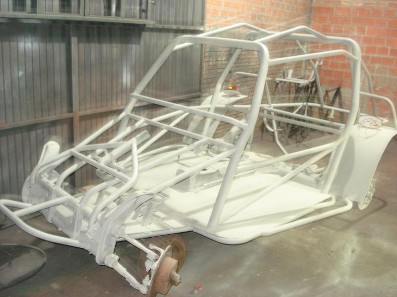

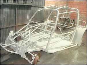

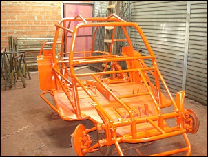

    enfim na pintura
    Boa noite.
    Ate que enfim chegamos na faze de pintura, custoso, mas ta rendendo...
    Por enquanto so no fundo, amanha pinta.
    E uma foto do Goodloko montado nas 10 polegadas.
    Miniaturas de Anexos Miniaturas de Anexos montando gaiola-dsc01205.jpg   montando gaiola-dsc01206.jpg   montando gaiola-dsc01203.jpg

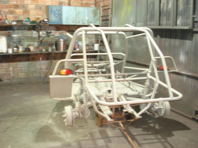

    pintura
    ate q enfim pego uma tintinha...
    Miniaturas de Anexos Miniaturas de Anexos montando gaiola-dsc01218.jpg   montando gaiola-dsc01219.jpg

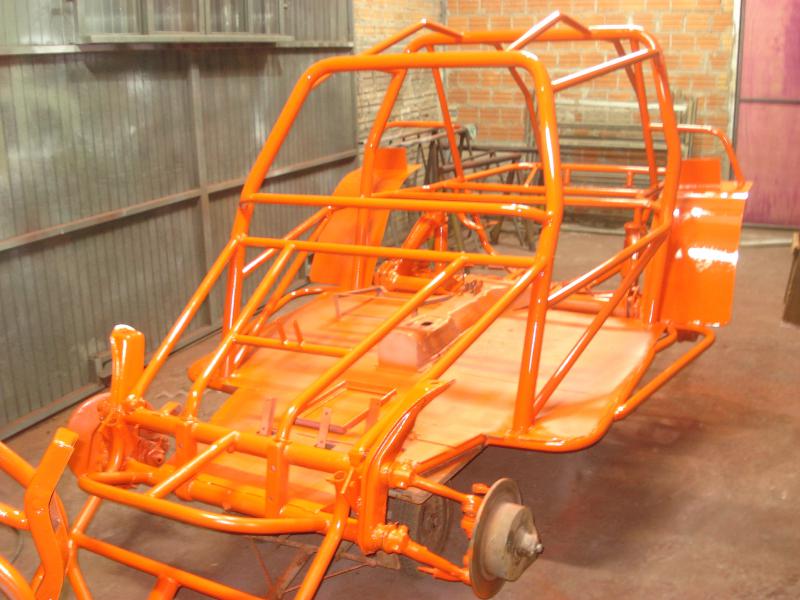

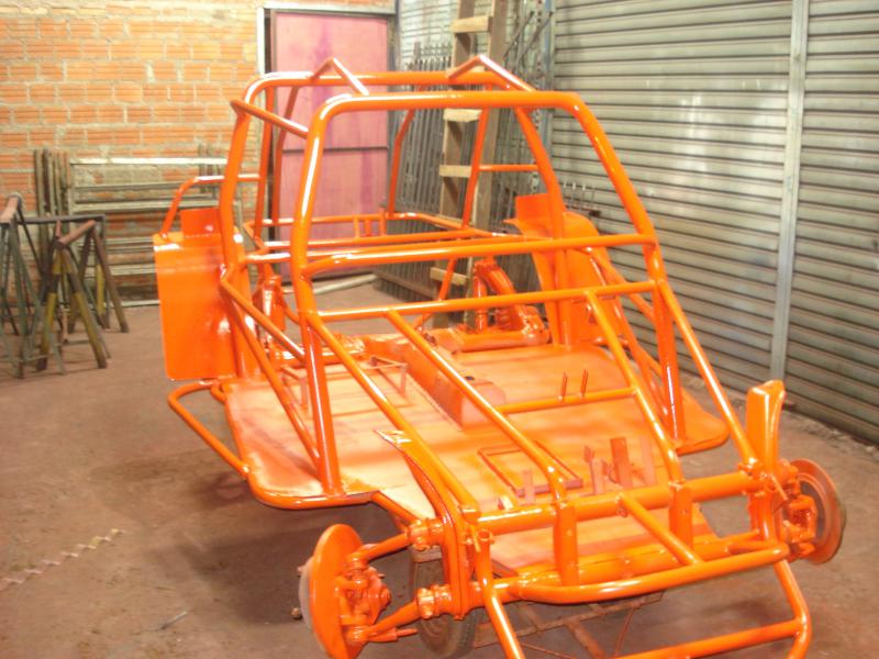

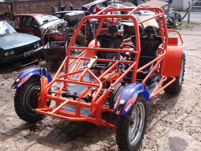

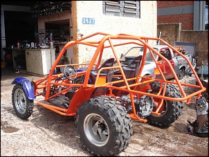

  • #60
    quase pronto
    Ai umas fotos de como ta ficando...
    Miniaturas de Anexos Miniaturas de Anexos montando gaiola-dsc01231.jpg   montando gaiola-dsc01229.jpg   montando gaiola-dsc01228.jpg
