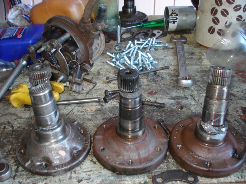

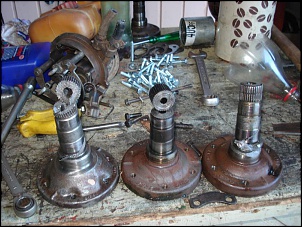

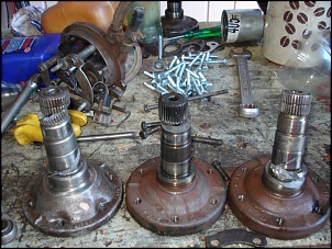

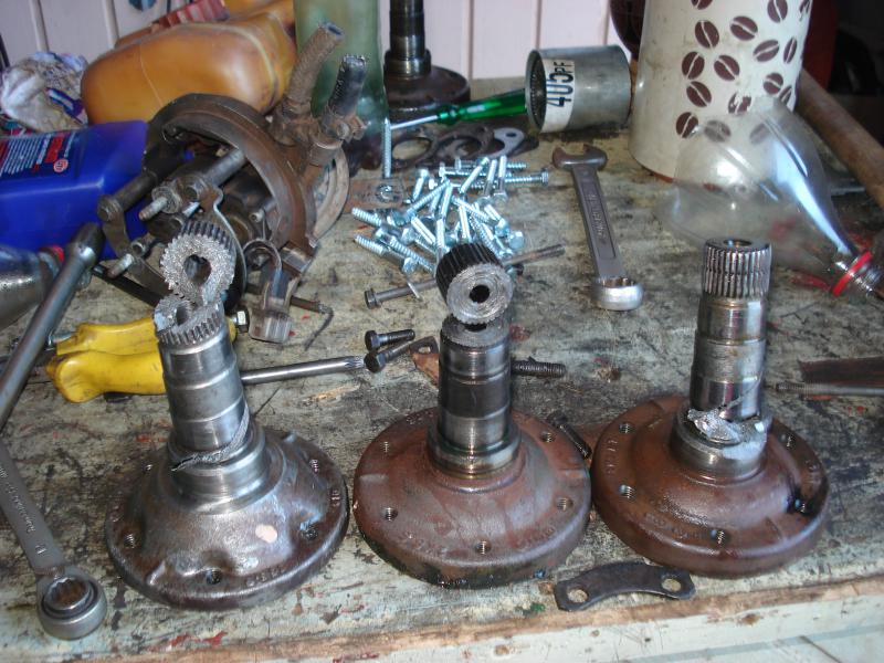

    Pois é pessoal, to colecionando tulipa quebrada, diferenciais, enfim.
    Essa ideia de diminui a cavalaria não vai da não, depois de se usa turbo, não se fica mais sem.
    Nunca usei drogas, mas acredito que seja o mesmo efeito...
    Mas vamo lá.
    Alguns carros de arrancada tem + de 800 cv, usa pneus slick e tudo mais, e não atora tulipa.
    Meu motor deve ter entre 250 e 300 cv, ainda tem bastante margem.
    Mas hoje foi o seguinte, montamos a caixa de manhã, na 1° butinada atoro otra tulipa, desmontamos, foi a tulipa e 2 dente da coroa.
    Como soldei as planetarias na carcaça do porquinho, peguei otro diferencial montado e soldei as planetarias e satelites, montado tudo denovo, tulipa nova, na 2° butinada demiliu por dentro, não desmontei ainda, mas alguma coisa limpo denovo.
    Q vo acha uma solução eu vo.
    Não acredito em assombração.
    Olhem os videos dos fusca de arrancada, cumé q não quebra?
    Olhem ai a coleção.
